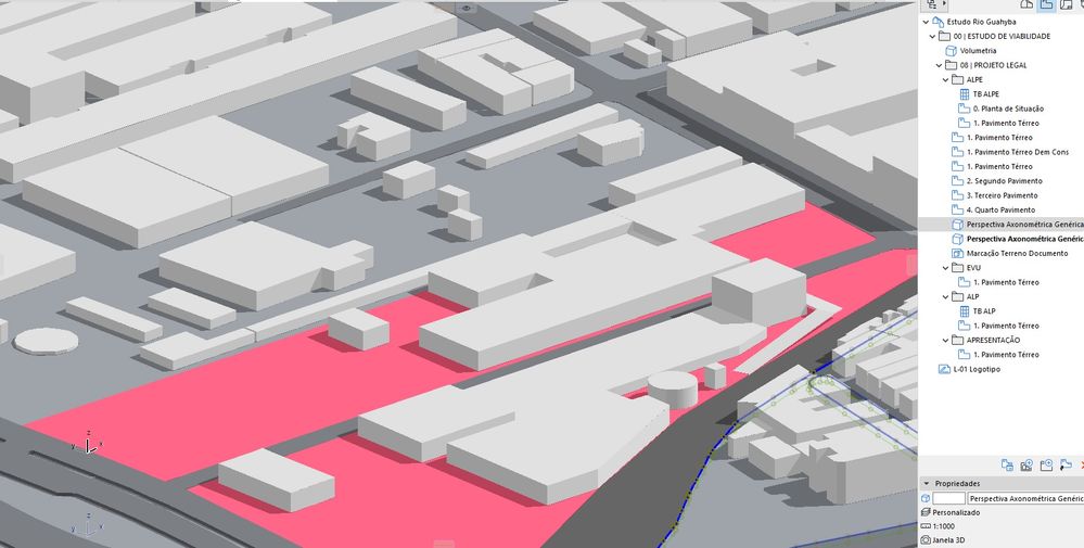

Tem como criar um "novo documento 3D a partir do 3D" que fique sem os contornos para eu poder riscar com as ferramentas de documentação? Eu crio a partir de uma vista sem contorno mas ele volta a aparecer.

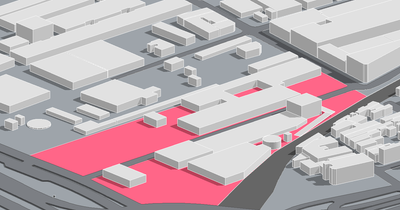

Até onde eu saiba não é possível criar um documento 3D sem os contornos. O que você pode fazer é deixar o contorno uniforme e escolher uma caneta para ser usada em todo o desenho, dentro das definições do documento 3D.
Se você quiser editar as linhas de contorno (ou exclui-las) você pode copiar todo o desenho gerado no documento 3D e colá-lo dentro de uma folha de trabalho independente. Assim você terá a liberdade de editar as linhas e tramas do seu desenho. Isso vai transformar tudo em linhas e tramas e irá tirar a conexão do desenho com seu modelo, mas te dará mais liberdade de representação.

Na verdade essa imagem é da perspectiva. É como eu gostaria que ficasse. No entanto fica assim:
Gostaria de remover esse contorno e ainda conseguir criar tramas sobre o desenho.
