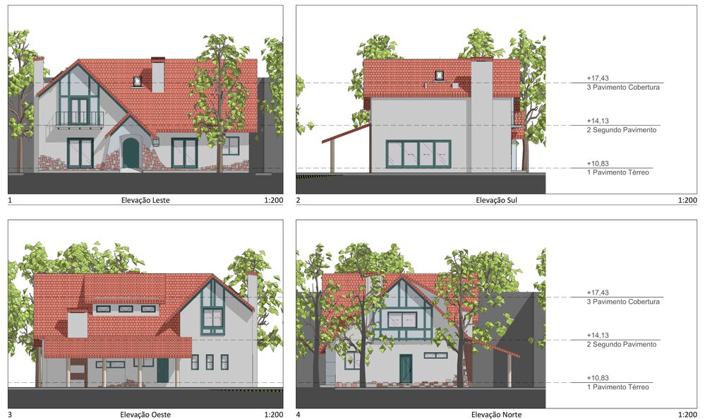

Oi,
Tenho uma elevação de uma fachada na cor branca mas não consigo deixar a aparência real da cor. Fica um cinza claro. Como posso resolver esse problema sem perder a representação das sombras.

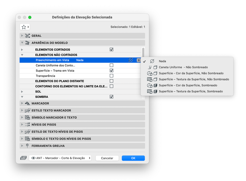

Olá, @ESTE
Obrigada por compartilhar sua dúvida na Graphisoft Community!
Verifica nas Definições da Elevação Selecionada em "Aparência do Modelo" o "Preenchimento em Vista" dos "Elementos não Cortados". Provavelmente, esta definição está interferindo na sua visualização. Se estiver relacionado a Superfície, você também pode verificar qual a cor ou textura que está configurada nela.
