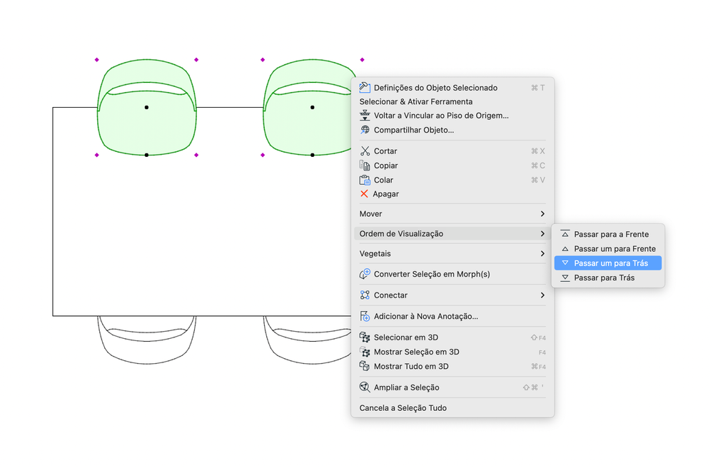

Bom dia comunidade.
Como todo iniciante...muitas dúvidas vem surgindo.
Como resolvo esta vizualização. Na planta baixa vejo as cadeiras acima da mesa.
Já no 3D.
elas estão corretas.
Alguma sugestão?
Desde já agradeço a atenção

Olá, @w_rolim
Ficamos felizes que tenha iniciado a usar o Archicad. Como todo início, existem dificuldades, mas estamos aqui para ajuda-lo a resolvê-las.
Esse é um erro de Ordem de Visualização. Quando se projeta no Archicad, os elementos sobrepostos são organizados de acordo com uma ordem de sobreposição específica. Por padrão, os elementos são sobrepostos na ordem tipicamente utilizada em desenhos arquitetônicos. Por exemplo, as anotações sempre vão ficar por cima de itens da biblioteca, estruturas 3D (paredes, lajes), entre outros itens.
Quando inserimos elementos iguais, como diferentes itens da biblioteca, a sobreposição dos elementos depende da ordem que são inseridos. Provavelmente, você inseriu primeiro a mesa e depois inseriu / copiou as cadeiras. Isso causou esse erro de visualização, que pode ser corrigido clicando com o botão direito do mouse nos elementos que se deseja reposicionar e indo em Ordem de Visualização > Passar um para Trás.
