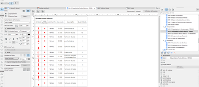

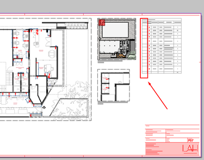

símbolo 2d de um mapa (quadro elétrica) não aparecendo na prancha
Lah
Participante
fiz um quadro de elétrica no mapa de vista e quando insiro o mapa na prancha, os símbolos 2d não aparecem.

Oi Lah, tudo bem?
Isso é uma espécie de bug.
Para resolver, te aconselho a deixar outro campo antes do campo de planta 2D. Seja ele o ID, quantidade, especificação... o que importa é que esse campo da Planta 2D não fique na primeira coluna.
Ajusta essa ordem e me diz se deu certo!
