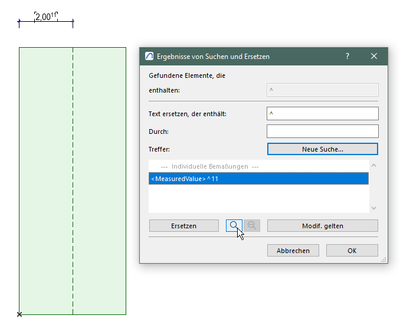

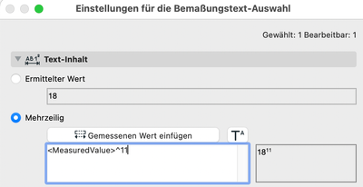

In den Plänen gibts ab und zu Fälle wo man sein Masstext abändern muss oder resp. ergänzen muss (Beispiel im Bild).
Gibts eine Möglichkeit in einem Plan danach zu suchen, welche Masse "mehrzeilig" sind und normal als "Ermittelt" ?, weil sonst, wenn man es nicht weiss, jedes Mass von Hand durch kontrollieren müsste.

Mit 'Bearbeiten/Text suchen und ersetzen' kommt man in die Nähe, wenn man weiß, wonach man suchen muss.
Mit der Lupe kann man die Elemente auch anspringen.
Wenn es also immer das Caret ist:
Stefan
AC ...-29TP, WIN10

Guten Tag Stefan
Habe es ausprobiert, wenn ich die Masskette suche mit den Werten, springt er zur Zahl, aber wählt diese nicht aus.
Ist eine kleine Hilfe, aber nicht ganz so toll nach dem was ich suche.

Ich befürchte das Stefans Vorschlag leider der einzige Weg ist, um sich der Sache zu nähern.
Das bezieht sich darauf, ob Etikett oder Bemaßung überhaupt mit einem Element assoziiert sind oder nicht.
Sehr wichtiges Ding, aber einen teilweise/komplett überschriebenen Maßtext kann man damit (leider) nicht finden.
