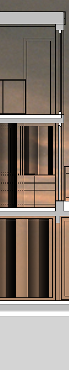

Hallo, ich bin dabei den Archicad Grundkurs durchzuarbeiten und musste feststellen, dass mir die Wände des Schnittes A-A (s. Screenshot) und bei Schnitt B-B alle Wände aus Kursdatei 107 "Schnitte richtig darstellen" nicht angezeigt werden. Tür- und Fensterumrisse werden dargestellt. Leider haben mir ähnliche Beiträge im Forum nicht geholfen.

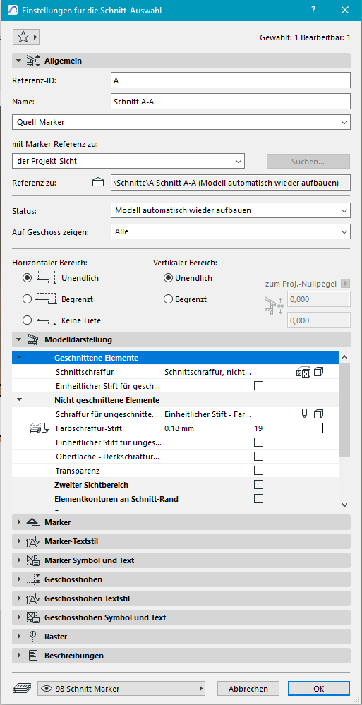

Dürfte an der entsprechenden Einstellung unter 'Modelldarstellung' des Schnitts liegen... 'ungeschnittene Oberflächen dürfen für den Fall nicht 'transparent' sein. (auch nicht der so gennante 'Farbschraffur-Stift'...)

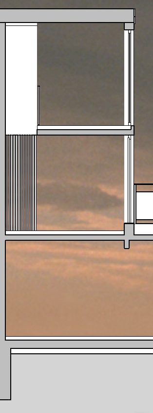

Vielen Dank! Das hat nun zumindest ein paar Flächen wieder opak gemacht. Wenn ich den Haken bei Menü "Nicht geschnittene Elemente" > "Transparenz" entferne, dann verschwinden leider die Umrisse von Türen, Fenstern, usw. Die betroffenen Flächen bleiben jedoch transparent (s. Screenshot).

Bei der Datei aus dem Kurs "Richtig darstellen - Ansicht" lag es an der ausgewählten Ebenenkombination. Bei der Datei Kurs "Richtig darstellen - Schnitte" (Um welche es in meinem ursprünglichen Beitrag ging) bringt das ändern dieser Ebenenkombination aber nichts. Sobald ich einen Hintergrund einfüge, werden die Wände transparent.
