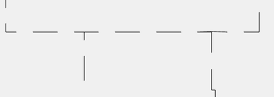

Guten Tag zusammen,
Immer wieder besteht folgendes Problem; wenn man mit 3D Objekten, z.B. hier jetzt Decken übereinander versetzt zeichnen möchte, werden die Linientypen übereinander nicht gleichmässig gemacht, sondern werden versetzt dargestellt und man meint, dass es eine Volllinie ist, obwohl diese gestrichelt sein muss (verdeckt)......
Manchmal mache ich bei einer Decke die Linien auf weiss (wird dann aber im Schnitt und Ansicht auch weiss unschön dargestellt), oder über "Ursprungsgeschoss neu verknüpfen"..... ist aber hier leider auch keine schöne Lösung......
Wie macht ihr das, dass bei allen überlappende Elemente die Striche, bzw. Linientypen gleich aussehen?
Danke im Voraus.

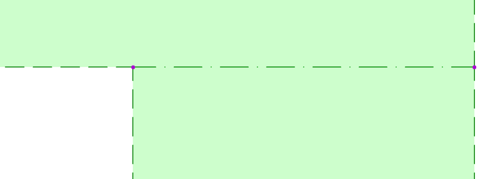

Bei Decken (im Anhang) dito Probleme......

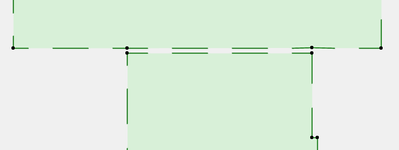

bei decken funktioniert es bei mir zumindest. jedenfalls mit den zusätzlichen Ecken in der Gerade:
zur Veranschaulichung etwas auseinandergezogen
zusamengeschoben funktioniert es auch

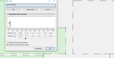

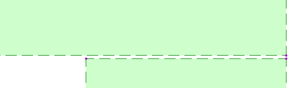

... aber nur, wenn die linie keinen asymmetrischen Aufbau hat:
Offenbar wird die linie immer im Uhrzeigersinn um die Decke herum gezeichnet. (oder im Gegenuhrzeigersinn - jedenfalls hat man beim Zeichnen keinen Einfluss drauf.
Und an den einzelnen Kanten wird ausgemittelt, sodass am Eckpunkt nicht gerade eine Lücke ist.
Eigentlich gut gemacht.
Wenn die Linie jedenfalls asymmetrisch ist, gibts das Problem
