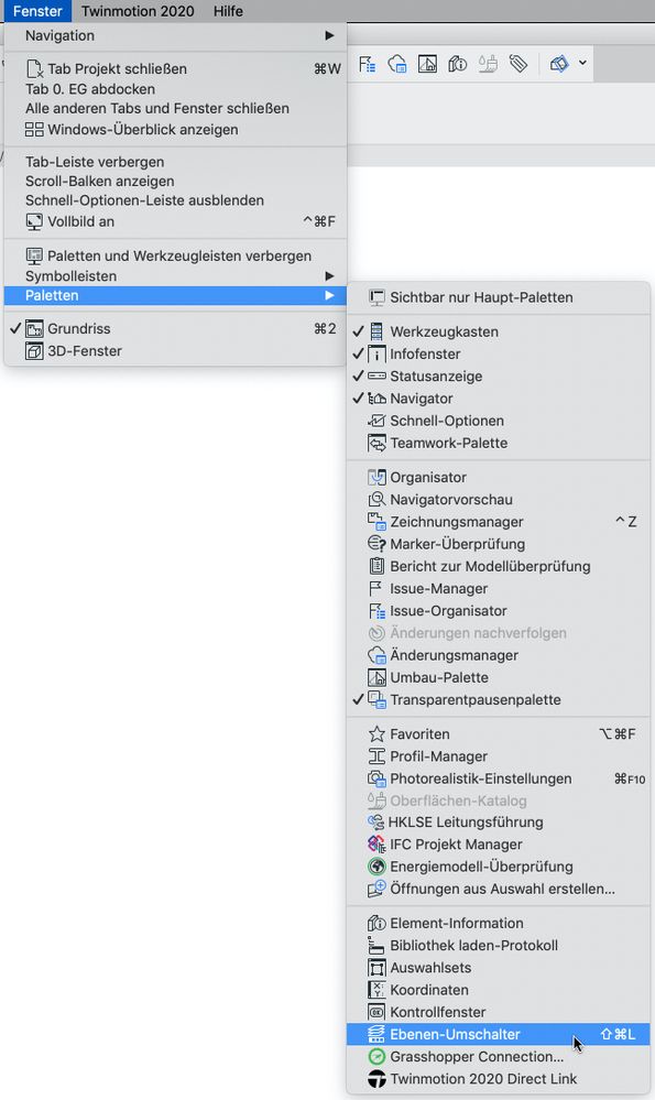

Die Sichtbarkeit von Ebenen wird in Archicad über das Ebeneneinstellungen-Dialogfenster definiert. Um effizienter zu arbeiten, kann der Status einer Ebene auch über den Ebenen-Umschalter gesteuert werden.
Der Ebenen-Umschalter bietet Ihnen folgende Funktionen:
