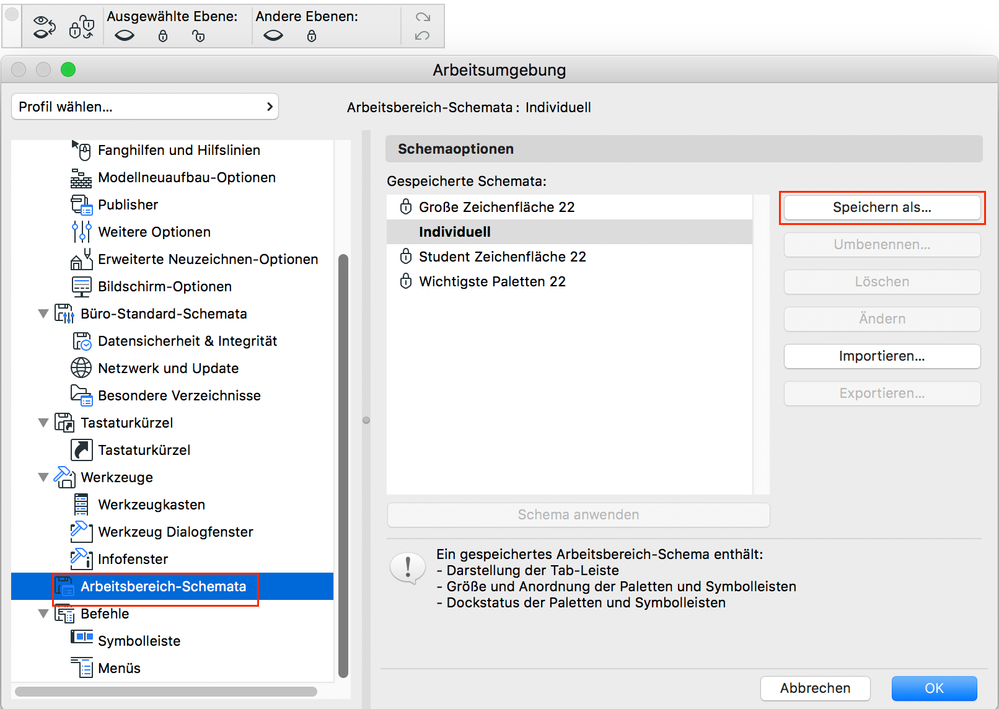

Schalten Sie die Symbolleiste sichtbar über:
Fenster > Paletten > Ebenen-Umschalter oder über das Tastaturkürzel MAC CMD+Umschalttaste+L und WIN STRG+Umschalttaste+L
Dann verschieben Sie die Palette an die gewünschte Position und docken diese an.
Gehen Sie dann auf Optionen > Arbeitsumgebung > Arbeitsumgebung > Paletten
  • Wählen Sie hier Gespeicherte Schemata > Individuell aus und klicken auf Speichern als...
  • Vergeben Sie einen »Namen und bestätigen Sie mit Speichern.
  • Gehen Sie nach oben auf Arbeitsumgebung und klicken Sie dort auf Neues Profil.
  • Stellen Sie unter Paletten die neue Palettenauswahl ein.
  • Vergeben Sie einen Namen und bestätigen Sie mit OK.
Wählen Sie das gespeichertes Profil mit einem Doppellklick aus.
Die Screenshots wurden in Archicad Version 22 erstellt
