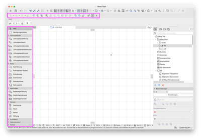

In Archicad:
Um die entsprechenden Werkzeuge und Paletten für MEP-Aufgaben bereitzustellen, muss das Arbeitsumgebungsprofil HKLSE Planung 29 über Optionen > Arbeitsumgebung > Profil anwenden aktiviert werden.

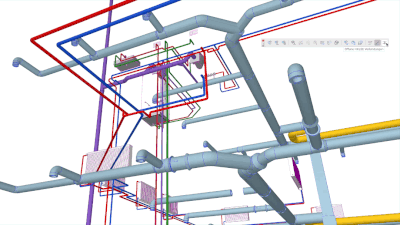

Darstellung von Architekturelementen im 3D
Damit Sie die Haustechnik-Elemente auf einen Blick erkennen und von den Architekturelementen unterscheiden können, werden im 3D-Fenster die Architekturelemente in Grau und die MEP-Elemente mit den in den Einstellungen festgelegten Farben dargestellt.

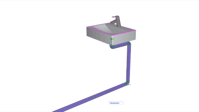

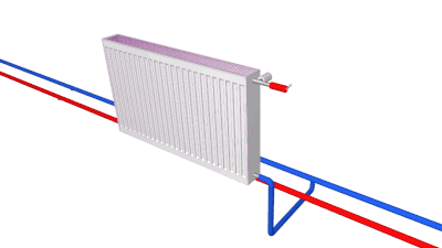

Verbesserte Gefälleanpassung für Rohrleitungen
Mit dem MEP Designer können Sie das Gefälle von Rohrleitungen schnell und intuitiv bearbeiten, ohne bestehende Verbindungen zu verlieren. Das Gefälle lässt sich direkt im Tracker eingeben, die Richtung wird grafisch angezeigt. Neue Streckenabschnitte übernehmen automatisch das vorhandene Gefälle, und Anpassungen wirken sich nur auf waagerechte bzw. geneigte Rohre aus – vertikale Leitungen bleiben unverändert. So behalten Sie jederzeit die Kontrolle über die Höhen und Gefälle in Ihrem Rohrnetz.

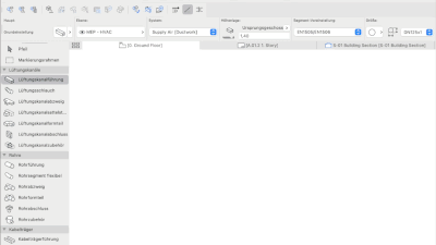

Intuitive Werkzeuge und flexible Arbeitsweise
MEP-Bauteile lassen sich per Drag & Drop platzieren, intelligent verbinden und bei Bedarf flexibel verschieben oder anpassen. Abzweigungen, Bögen und Kreuzungen werden dabei automatisch erzeugt, was die Modellierung erheblich beschleunigt.

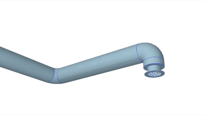

Intelligente Verbindung von Leitungen und Anschlusspunkten
Beim Modellieren von Leitungen im MEP Designer erhalten Sie eine direkte visuelle Rückmeldung, wenn eine Verbindung zu einem Endgerät oder einer Komponente hergestellt werden soll. Mit den Pfeiltasten lassen sich verschiedene Verbindungsoptionen auswählen. Der verbesserte Connection Solver unterstützt dabei auch komplexe Anschluss-Situationen, beispielsweise geneigte oder abgewinkelte Verbindungen, und sorgt so für eine flexible und präzise Planung im Modell.

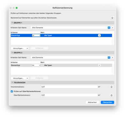

Kollisionserkennung für die Haustechnikplanung
Mit der integrierten Kollisionserkennung prüfen Sie, ob MEP-Elemente mit Architekturelementen oder anderen haustechnischen Netzen kollidieren. So werden potenzielle Planungsfehler und Konflikte frühzeitig erkannt und können gezielt behoben werden. Die Kollisionserkennung sorgt für mehr Planungssicherheit und unterstützt die koordinierte Zusammenarbeit verschiedener Gewerke im Projekt. Sie finden die Funktion unter Planung > Modellüberprüfung > Kollisionserkennung…
Hinweis: Die Kollisionserkennung berücksichtigt die Verschneidungen der Elemente. Wenn durch eine Verschneidung Teile eines Elements herausgeschnitten werden (z.B. in Folge der Baustoffprioritäten), dann wird keine Kollision erkannt.

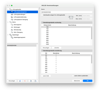

Zentrale Steuerung mit HKLSE-Voreinstellungen
Mit den HKLSE-Voreinstellungen legen Sie die grundlegenden Eigenschaften und Standardwerte wie z. B. Querschnitte, Wanddicken und Längen für Rohre oder Lüftungsleitungen für alle haustechnischen Netze im Projekt fest. Durch einheitliche Voreinstellungen wird sichergestellt, dass neu platzierte MEP-Elemente immer mit den gewünschten Projektstandards angelegt werden. Die HKLSE-Voreinstellungen erreichen Sie über Optionen > Projektpräferenzen > HKLSE-Voreinstellungen…

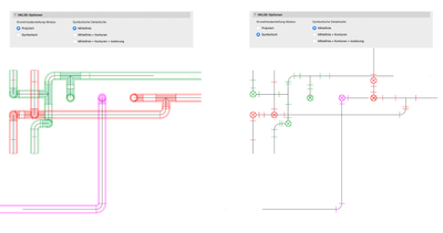

Symbolische Darstellung von MEP-Elementen
Für eine klarere und normgerechte Dokumentation bietet der MEP Designer nun die Möglichkeit, HKLS-Leitungselemente auch symbolisch darzustellen – zusätzlich zur gewohnten projizierten 3D-Ansicht. So können Sie die Darstellung im Plan anpassen und die Lesbarkeit verbessern.
Die Einstellungen dazu finden Sie unter Dokumentation > Modelldarstellung in der Rubrik HKLSE-Optionen.

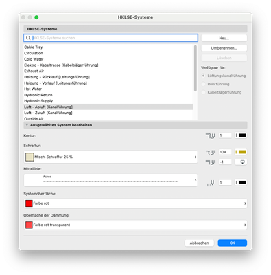

HKLSE-Systeme
HKLSE-Systeme (Heizung, Klima, Lüftung, Sanitär, Elektro) sind Teil des MEP Designers, mit dem technische Gebäudeausrüstung modelliert und koordiniert wird. Ein HKLSE-System definiert grafische Attribute wie Füllungen, Linienarten und Materialien für Elemente wie Rohre, Kanäle oder Kabeltrassen.
Im HKLSE-Systeme-Dialog unter Planung > HKLSE Systeme… lassen sich Systeme erstellen und bearbeiten. Dabei legt man fest, wie die Elemente dargestellt werden und für welche Leitungstypen das System gilt. Beim Platzieren von HKLSE-Elementen wird das passende System zugewiesen – entweder manuell oder automatisch durch Verbindung mit bestehenden Komponenten.
Die Modellierung erfolgt über Werkzeuge wie Rohr, Kanal oder Kabelträger, unterstützt durch Funktionen wie Routing, grafische Bearbeitung und Kollisionsprüfung. So entsteht ein konsistentes, koordinierbares HKLSE-Modell.

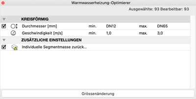

Hydronik-Optimierer und Kanalgrößen-Optimierer
Mit dem Warmwasserheizung-Optimierer und dem Kanalgrößen-Optimierer (Fenster > Paletten) stehen Ihnen im MEP Designer zwei leistungsfähige Werkzeuge zur Verfügung, um Rohrleitungen und Lüftungskanäle automatisch auf die optimalen Dimensionen zu bringen. Sie wählen die gewünschten Strecken im Modell aus und legen Grenzwerte für Durchmesser und Strömungsgeschwindigkeit fest. Anschließend passen die Optimierer alle markierten Elemente innerhalb dieser Vorgaben an – damit werden hydraulische Netze und Lüftungssysteme effizient dimensioniert. Beide Tools erleichtern nicht nur die Dimensionierung und Planung, sondern helfen auch, Nachbearbeitungen zu minimieren und die Planungssicherheit zu erhöhen.
