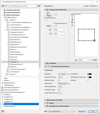

Es gibt auch ein ArchiCAD Objekt für: Planrahmen 2#
Und bei Bedarf lässt es sich ja als Grundlage nehmen, in 2D Elemente zerlegen und dann an die eigenen Bedürfnisse anpassen
