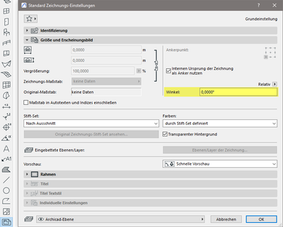

Oder einfach ohne ausgewählte Zeichnung das Zeichnungswerkzeug öffnen (z.B. per Doppelklick auf den Button) und den Winkel einstellen:
Stefan - AC ...-29GER, WIN11
robin3
Vielen Dank, das wusste ich bisher noch nicht!
