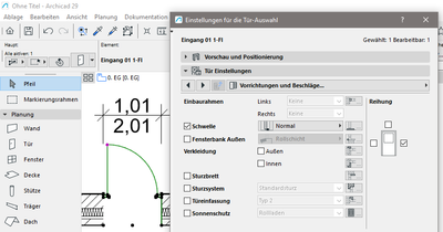

Die Höhenbemaßung wird in der Maßkette nicht angegeben, wenn die Tür oder das Fenster einen Haken bei der Reihung bekommt:
Wenn ich den Haken entferne, erscheint die Höhe. Hat jemand hierzu eine Idee?

Hier in AC27 bleibt die Höhe auch bei Reihung sichtbar.
Mit welcher Version bist Du unterwegs?
Stefan
AC ...-29, WIN10
Auch in Archicad 28 ist es kein Problem, ich bearbeite just unsere Vorlage für Archicad 29 und dort fallen mir so einige Änderungen auf, die keine Verbesserung darstellen.
Stefan L_
Hier tut auch 29:
Stefan
AC ...-29, WIN10
Die Rohbauhöhe bleibt auch bei mir bestehen, nicht aber das lichte Außenmaß.
