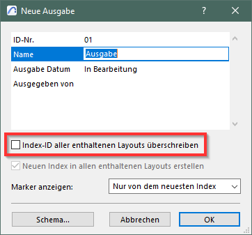

Frank Beister
So weit ich mich erinnere kann man den Index bei einer Publikation auch manuell setzen und danach "zählt" AC von dort aus weiter. Damit könnte man das vielleicht für jede Layout einzeln zurücksetzen.
Ich halte das aber für gefährlich, denn dann existieren zwei identisch indexierte Pläne unterschiedlichen Inhaltes. Dann würde ich zumindest in der Plannummer unterscheiden, sodass es da auf keinen Fall zu Verwechslungen kommt.

Das bringt leider wenig, denn das übergibt ja einfach die ID-Nr. der Ausgabe an die einzelnen Layouts.
Wenn ich das richtig sehe, ist man zu folgendem Vorgehen gezwungen:
LPH2:
Layout Index-ID inkl. kenntlichen Planstatus vergeben, z.B.:
Stand Vorabzug = "a" oder "V01"
Stand Freigegeben = "A" oder "F01"
dann beim Wechsel der LPH Pläne duplizieren, sodass Zählung von vorne beginnt. Das duplizieren ist dann doof, wenn man man per Autotext auf Zeichnungen verwiesen hat, die auf Layouts liegen.
Da sollte es von Seiten GS einen Schalter geben, der die Zählung der Indexhistorie wieder zurück setzt.
