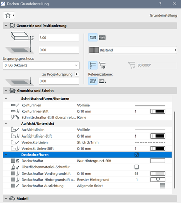

ich bin gerade dabei, die Grundrisse meines Projekts zu zeichnen. Das Gebäude hat ein Satteldach, und ich habe die Dachspannen bzw. Träger einzeln modelliert.
Jetzt habe ich folgendes Problem:
Im Grundriss werden mir die Dachträger und der Fierst angezeigt – also so, als würde man von oben in den Dachstuhl schauen. Tatsächlich liegt dort aber eine Decke über dem Raum, d. h. im Grundriss dürfte man die Träger gar nicht (auch nicht strichliert) sehen.
Ich habe schon bei den Grundrisseinstellungen und bei den Projektionseinstellungen („mitprojiziert“, usw.) herumprobiert, bekomme es aber nicht hin, dass die Träger im Grundriss ausgeblendet werden.
Hat jemand eine Idee, wie man das korrekt einstellt, damit der Grundriss nur bis zur Decke dargestellt wird und nicht bis zum Dachstuhl?

Wenn die Decke decken soll, musst du die Deckschraffur einschalten (und allenfalls in der Grafischen Überschreibung schauen, dass sie nicht wieder transparent überschrieben wird).
