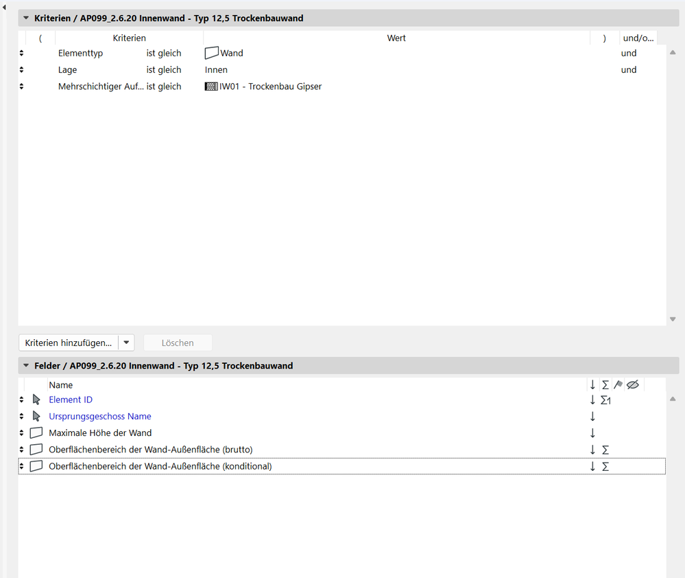

Hallo zusammen,
ich möchte über eine Elementliste die Massen von Wänden ermitteln. Dabei stelle ich die Berechnungsgrundlage für den Abzug von Öffnungen auf 0,000 m², da ich bewusst nichts übermessen möchte.
Wenn ich anschließend über das Feld „Oberflächenbereich der Wand-Außenfläche (konditional)“ die Mengen aus der Wand auslese, wird diese angepasste Berechnungsgrundlage jedoch nicht berücksichtigt. Erst nachdem ich im Modell die Führungslinie der Wand einmal verschiebe, werden die Werte korrekt aktualisiert.
Das kann doch eigentlich nicht die Lösung sein? ich kann ja nicht nach jeder Änderung der Berechnungsgrundlage manuell die Referenzlinie jeder Wand bewegen müssen.
Übersehe ich hier eine Einstellung oder gibt es eine saubere Möglichkeit, die Berechnung zuverlässig zu aktualisieren? Strg+R während die Elementliste offen ist funktioniert nicht. Doppelt auf die Liste klicken oder dergleichen ebenfalls nicht.

Auswertung-Tab schliessen und öffnen hilft oft, die Auswertung neu aufzubauen.
Alternativ könnte der Parameter Oberflächenbereich NETTO helfen - der zieht alle Öffnungen ab.

Hilft nicht.
Hilft - aber nur, wenn man wirklich alle Öffnungen abziehen will.
Da ist wirklich was im Argen, das darf so nicht.
Eine Änderung der "Konditional-Schwellenwerte" muss sich spätestens mit der Aktualisierung der Auswertung auswirken.

Bei meinen kurzen Test-Fummeleien konnte ich durch Auswahl der Tür und zweimaligem "Strg-D Drehen" eine Neuberechnung auslösen. Also:
- (falls Teamwork: alle Fenster und Türen reservieren)
- ins 3D-Fenster (= alle Geschosse gleichzeitig)
- Türwerkzeug; Strg/CMD-A, Fenster-Werkzeug; Strg/CMD-A (alle Türen und Fenster auswählen)
- Strg/CMD-D, Strg/CMD-D alle Fenster und Türen um 2x180° = 360° drehen
Aber Obacht! Vielleicht korrumpiert das irgendwelche Etiketten, Bemassungen, sonstewas...

Bei mir geht das Problemlos, wenn ich den Befehl Ansicht -> Neuaufbau -> Neu aufbauen & regenerieren verwende.

Ich bin gerade zu faul zu suchen, aber AC hat doch Parameter für Brutto/Netto/Konditional. (Siehe deine Parameterliste der Auswertung) Was erhälst du da über die Manipulation der Schwelle für die konditionale Menge?
Kann man in AC29 nicht inzwischen etwas zwischen den Spalten "rechnen"? (Netto+Öffnungen)
