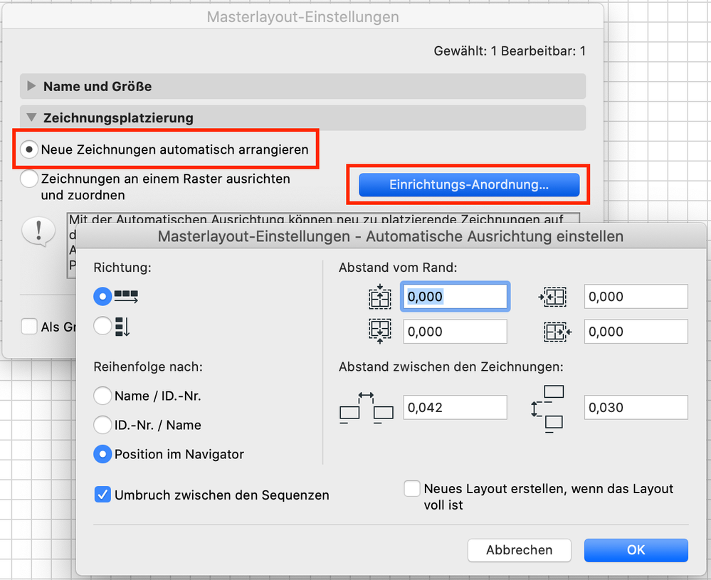

Ihre Zeichnungen können Sie auf einem Layout auch automatisch ausrichten lassen.
  • Dazu können Sie in den Masterlayout-Einstellungen unter Zeichnungsplatzierung die Funktion Neue Zeichnungen automatisch arrangieren aktivieren.
  • Diese Zeichnungsplatzierung kann auch angepasst werden. Klicken Sie dazu auf das Feld Automatische Ausrichtung einstellen...
  • Im folgenden Menü können Sie dann die Randabstände und die Layoutrichtung bestimmen.
  • Mit Hilfe des Organisators können Sie die betreffenden Ausschnitte einfach per Drag & Drop auf das gewünschte Layout übertragen.
  • Die Anordnung der Zeichnungen auf dem Layout erfolgt dabei nach den von Ihnen zuvor definierten Angaben.
Die Screenshots wurden in Archicad Version 19 erstellt
