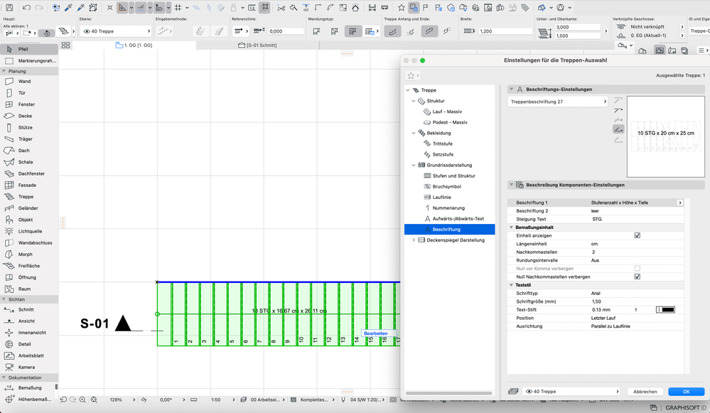

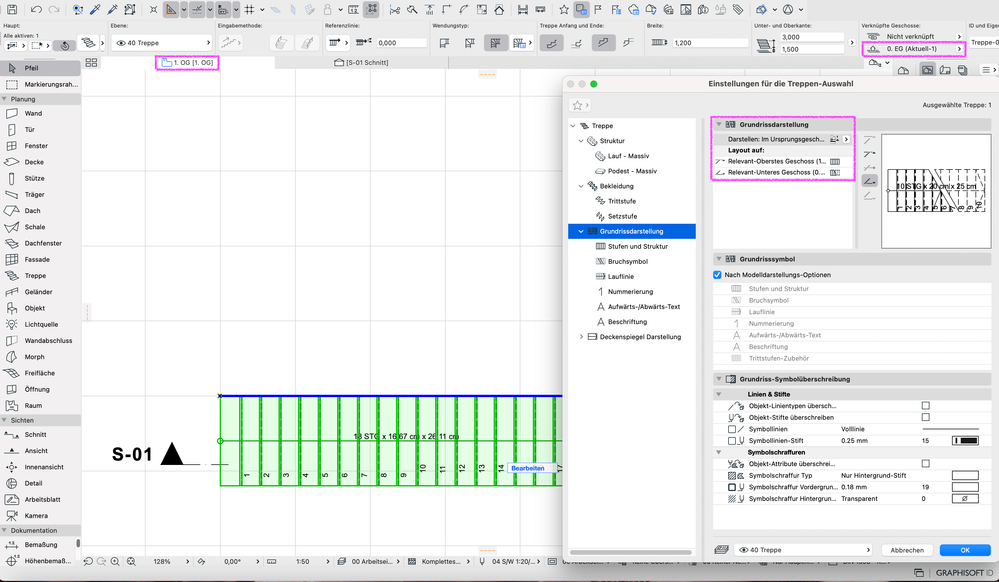

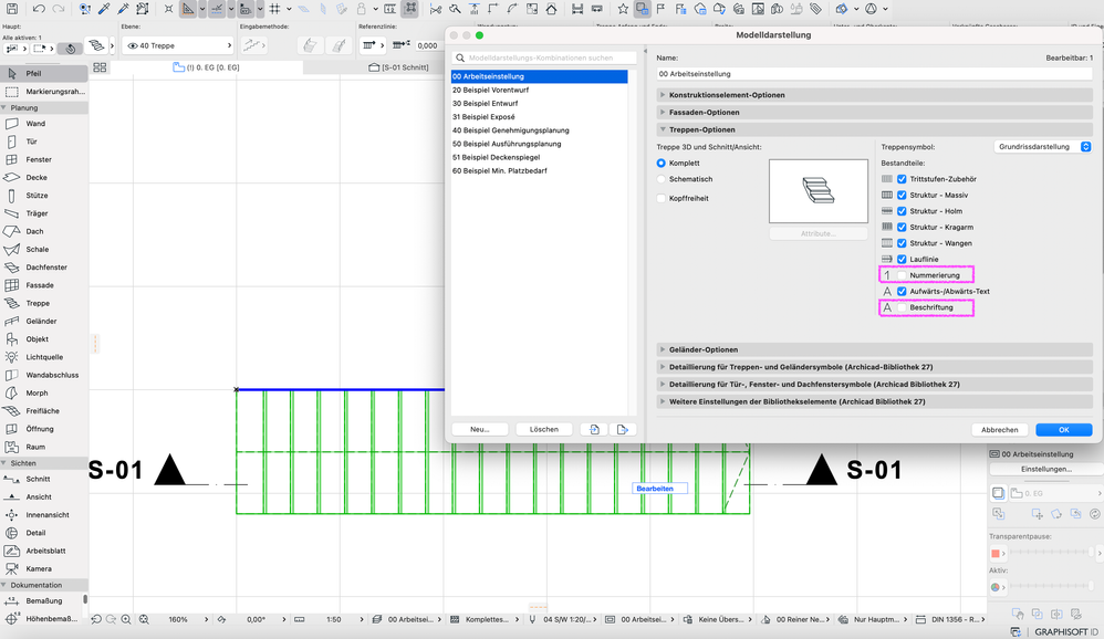

Die Darstellung der Beschriftung und Nummerierung der Treppe wird durch das Ursprungsgeschoss der Treppe und der eingestellten Grundrissdarstellung bestimmt.
Es ist dabei nicht möglich in den Treppen-Einstellungen Beschriftung und Nummerierung nur auf Geschossen, welche nicht den Ursprungsgeschoss entsprechen, darstellen zu lassen.

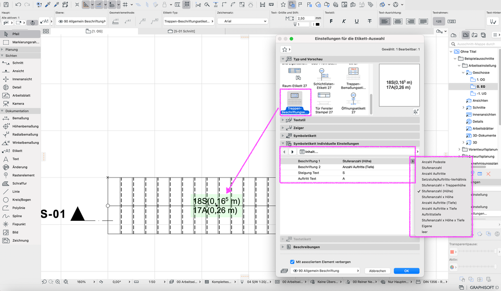

Dies kann jedoch für Gebäude mit Splitlevel Geschossstruktur, bei der die Treppe im Ursprungsgeschoss als verdeckt und ohne Beschriftung bzw. Nummerierung dargestellt werden soll, notwendig sein. Um eine Ursprungsgeschoss unabhängige Darstellung zu erzielen, kann das Etikett-Werkzeug verwendet werden.

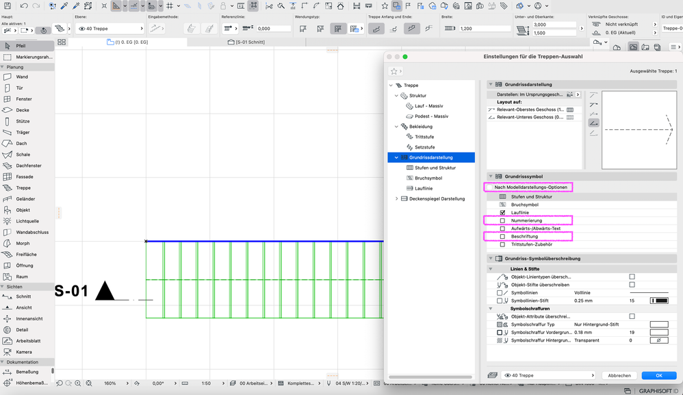

Hierfür muss zuerst über die Einstellungen für die Treppen-Auswahl in einer einzelnen Treppe unter Grundrissdarstellung > Grundrisssymbol oder global für alle Treppen in der Modelldarstellung unter den Reiter Treppen-Optionen die Nummerierung und Beschriftung deaktiviert werden.

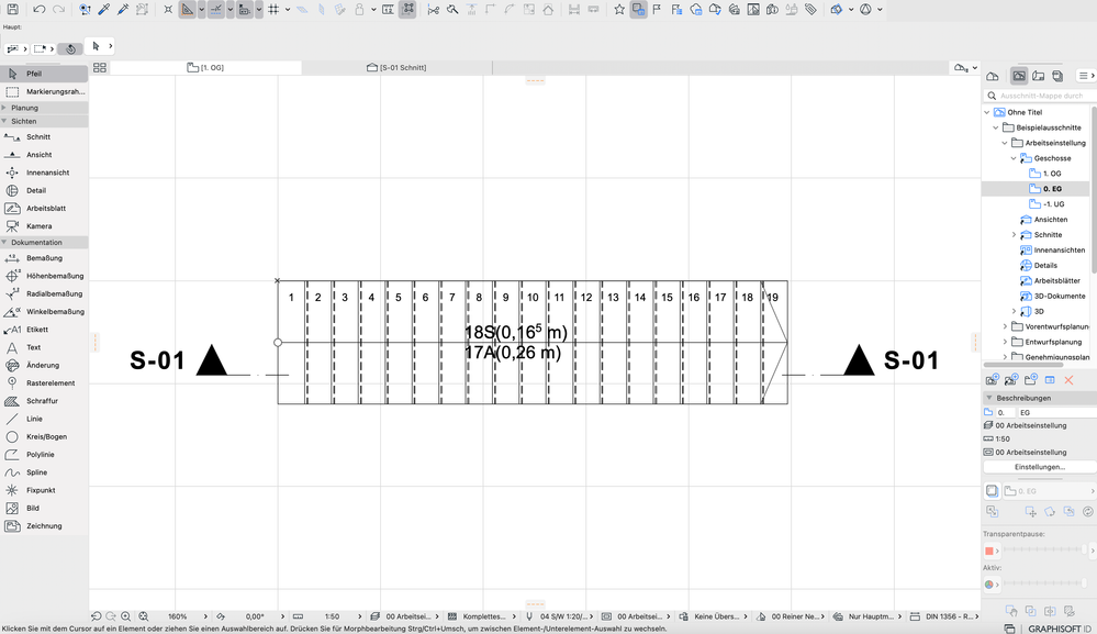

Anschließen kann mit dem Treppen-Beschriftungsetikett eine neue Beschriftung als Etikett mit individuell anpassbaren Inhalt für die Treppe im gewünschten Geschoss erstellt werden.
Die Nummerierung der ausgewählten Treppe kann durch das Etikettieren der Treppen-Komponenten Trittstufe unter Dokumentation > Beschriftung > Komponenten ausgewählter Elemente etikettieren mit den Favorit Treppenstufe erstellt werden.
