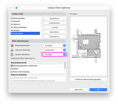

1. Gewünschten Umbau-Filter einstellen
Dokumentation > Umbau
Wählen Sie den gewünschten Umbau-Filter.

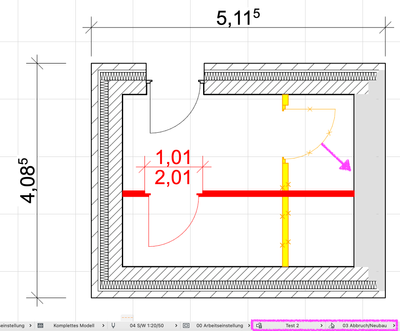

Beispiel: Neubau-Bemaßungen grün darstellen

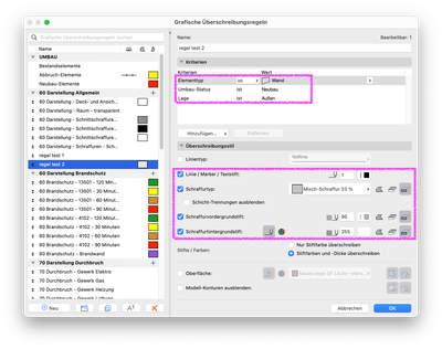

Beispiel: Neubau-Außenwände grau darstellen

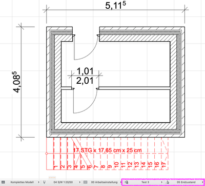

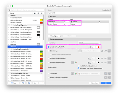

Beispiel: Neubau-Treppe im Endzustand rot darstellen
