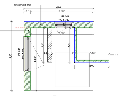

Hallo liebes Forum,
habe hier ein großes Problem. Siehe Screenshots:

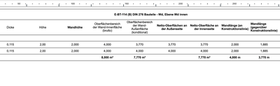

Aussenwände, 2m hoch, jeweils 4m lang (Ref-Linie), Öffnung 2m x 1,60m (= 3,2m2). Fläche außen = 12,80 m2. ABER Archicad spuckt aus (konditional) 12,07 m2.
Denn die Wand, in der die Öffnung sitzt, wird nur bis zur rot gestrichtelten Linie berechnete (siehe Screenshot).
Innenwände, 2m hoch, jeweils 4m lang (Ref.-Linie). Konditional spuckt Archicad hier auch wieder eine zu kleine Menge aus. Auch hier fehlt wieder die Stärke der Wand, durch die Eckausbildung.
Warum? Klar, AC rechnet pro Wand die Fläche. Aber ich hätte gern die komplette Aussenwandfläche (bzw. bei der Innenwand eben auch die komplette Fläche). Wie kann ich das AC beibringen? Klar, unter "brutto" ist die gesamte Fläche aufgeführt, aber das große Fenster nicht abgezogen....

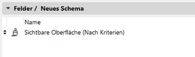

Lieber Peter777,
das liegt an dem Typ der Auswertung - ich nehme an, du hast sie als Element-Auswertung erstellt.
Um eine korrekte Oberflächenauswertung zu erhalten, muss sie als Oberflächen-Auswertung angelegt werden:
Als Feld steht dir dann der Wert "Sichtbare Oberfläche" zur Verfügung, womit auch die Stirnseite einer Wand berücksichtigt wird.

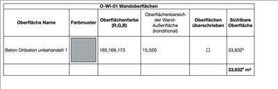

Vielen Dank Paul,
jedoch werden wohl alle Flächen berechnet, die die Wand darstellt. Dennoch ist es mir ein Rätsel was Archicad da berechnet. Beispiele zwei die Stb.-Wände, siehe Screenshots.
Mein Rechenweg:
(4+4+3,76+3,76+0,24+0,24) * 2 m Höhe = 32 m2
zuzügl. obere und untere Fläche, herausgemessen = 1,86 m2 * 2 = 3,72
= Gesamtfläche 35,72 m2
Aber Archicad gibt in der Liste jedoch aus: 33,6325 m2
Mal davon abgesehen, dass mir diese gesamte Fläche gar nix bringt, komme wirklich nicht dahinter warum AC auf ein anderes Ergbnis kommt. Wäre schön den Rechenweg zu sehen, aber das gibt es ja leider nicht. 😏

Lieber Peter,
die Berechnung der sichtbaren Oberfläche leitet sich in dem Fall vom sichtbaren Modell ab.
Ist eine Oberfläche verdeckt, wird diese Fläche nicht berücksichtigt - das bei dir angezeigte Ergebnis ist also korrekt.
Z. B. ist in deinem Beispiel die Grundfläche der Wand durch die Decke im Modell nicht sichtbar und wird abgezogen, ebenso verhält es sich bei der angrenzenden Innenwand.
Alternativ können die Oberflächen nach Außen - und Innenseite sowie Kanten ausgewertet werden.
Ich hoffe, dir damit weiterhelfen zu können.
