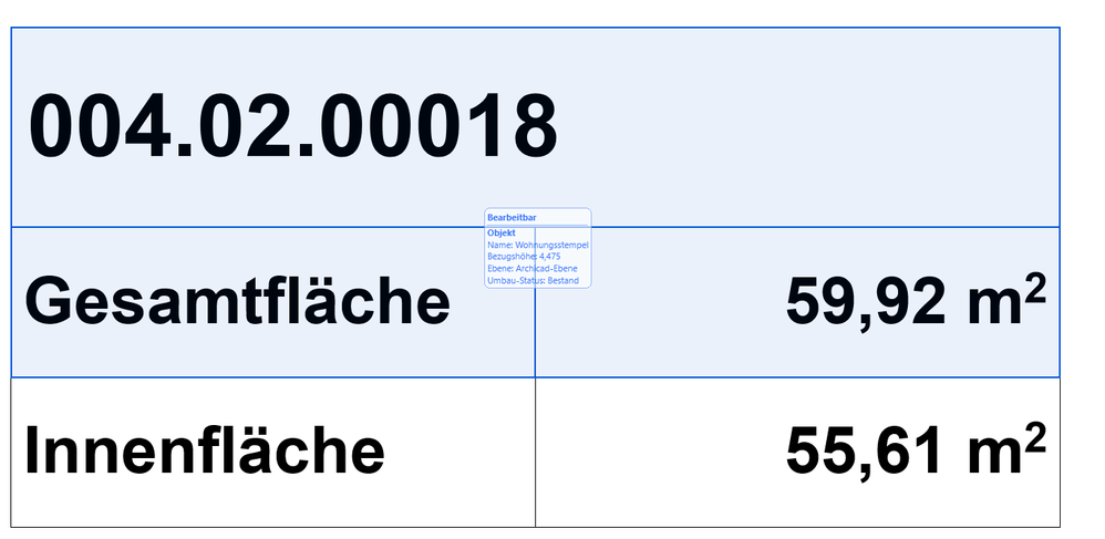

Es soll die Fläche der Wohnung und des Balkons angezeigt werden. Die Raumstempel und der Balkon haben aktuell pro wohnung die gleiche ID um daraus einen Wohnungstempel zu erzeugen, was auch sicher funktioniert. der Wohnungsstempel zeigt jetzt die ID und die Gesamtfläche mit Balkon an. Jedoch möchte ich das die Fläche ohne den Balkon in diesem Wohnungsstempel dann integriert haben möchte. Dazu habe ich bisher keine Lösung gefunden.(zur Zeit dupliziere ich die Raumstempel, schreibe hinter die ID ".01" und platziere dann deren Wohnungsstempel ohne die ID unter den jeweiligen Wohnungsstempeln bei denen die ID(ohne die ".01") angezeigt wird ). Es soll so gut wie es geht automatisiert werden, da es in dem Projekt um mehrere Häuser mit mehreren Stockwerken geht (100+ Wohnungen).

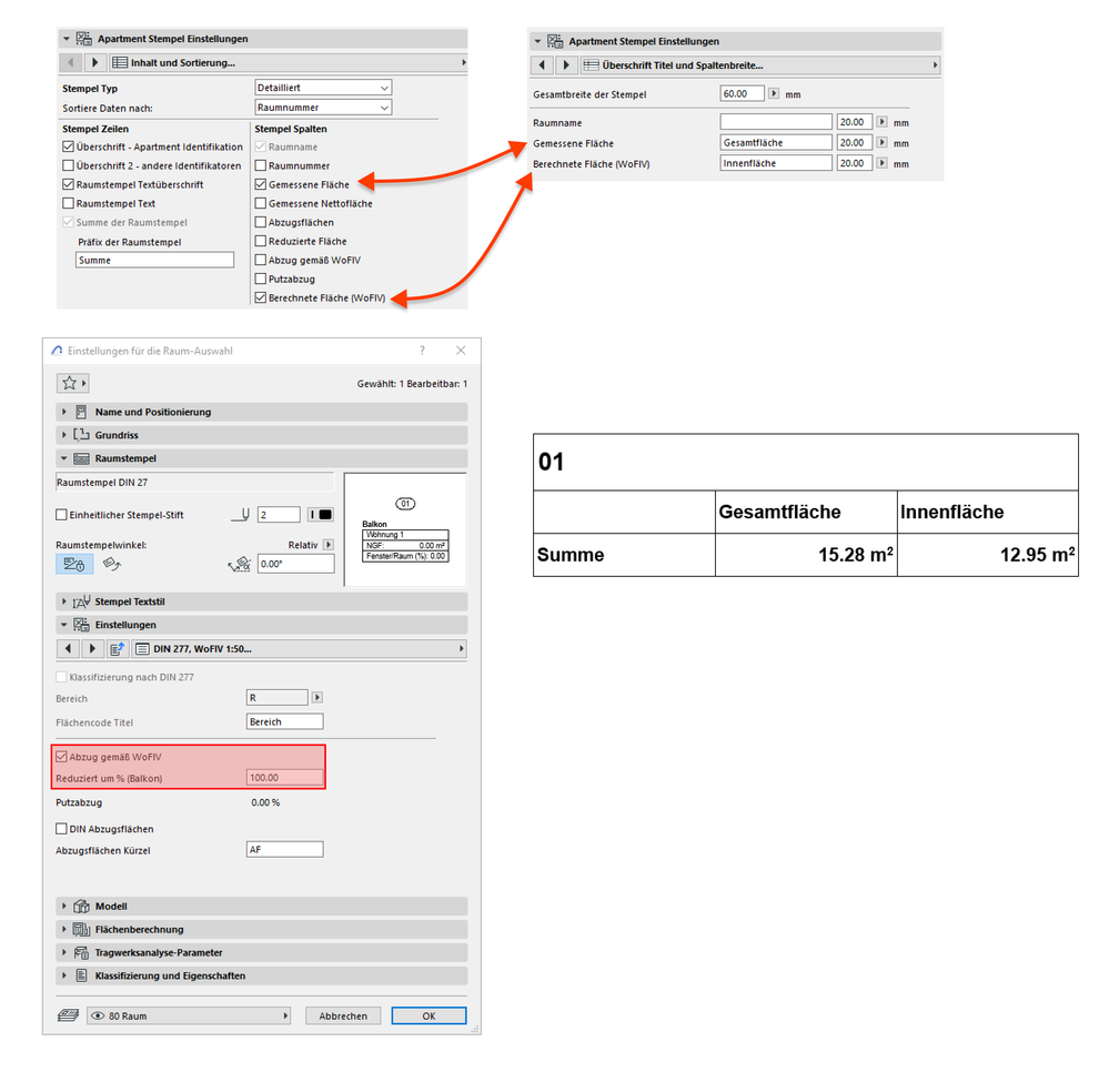

Du könntest den Abzug nach WoFlV verwenden. Hab dir dazu einen kleinen Guide gemacht.
Du kannst auch eine andere als die gemessene Fläche als Gesamtfläche verwenden.
Und du verzeihst hoffentlich noch etwas Werbung in eigener Sache:
Mein Live TOP-Stempel Add-On kann das auch mittels Raumkategorien. Also man kann die Summe pro Raumkategorie anzeigen lassen wie hier im Screenshot (und dann geht's zeilenweise 😉 )
