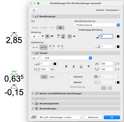

Hallo Leute, gibt es eine Möglichkeit das Pluszeichen von dem automatisch generierten Wert zu löschen, oder einen Alternativen Wert einfügen?
Danke im Voraus für die Antworten.
LG BPA

Wähle die Höhenbemaßung, nicht nur den Text aus, geh in die Einstellungen und dann gibt es ebenfalls den Button aus meinem oberen Bild.

Laura S
Ich bin mir nicht ganz sicher "wo" du bist, aber z.B. in einer Höhenbemaßung kannst du es einfach über einen Button ausschalten

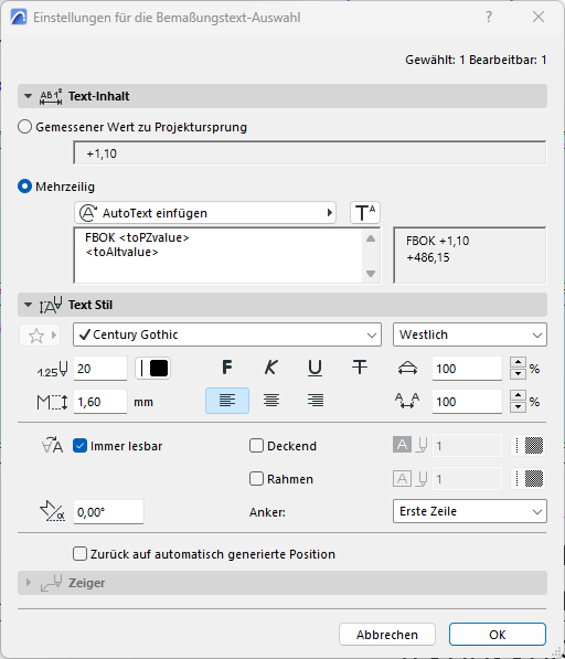

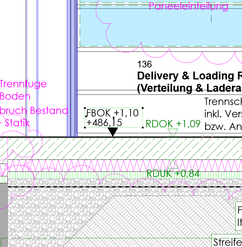

bpa
Hey Laura, besten Dank für die schnelle Rückmeldung.
Ich bin im Schnitt. Und ich habe zwei Höhenangaben und möchte gerne die absolute Höhe ohne dem (+) Pluszeichen darstellen.
