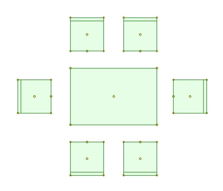

Die Funktion der Gruppierung ermöglicht es Ihnen bestimmte Elemente zusammenzufassen, damit diese später mit einem Klick gemeinsam angewählt werden können. Um Elemente zu gruppieren, müssen Sie die zu gruppierenden Elemente aktivieren, dann gehen Sie in der Menüleiste auf Bearbeiten > Gruppieren > Gruppieren. Haben Sie eine bestimmte Anzahl an Elementen gruppiert, werden die Kontrollpunkte bei Aktivierung mit farbigen Kreisen statt mit schwarzen Punkten dargestellt.

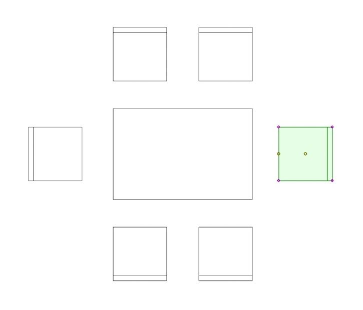

Im Zusammenhang mit der Gruppierung gibt es noch zusätzliche Funktionen, wie z.B. Gruppierung aussetzen. Diese Funktion ermöglich es Ihnen, die Einzelelemente einer Gruppierung separat zu aktivieren und zu verändern, ohne die Gruppierung auflösen zu müssen. Dafür gehen Sie in der Menüleiste auf Bearbeiten > Gruppieren > Gruppierung aussetzen. Aktivieren Sie dann ein Element der Gruppe, wird nur das angewählte Element aktiviert. So können Sie die einzelnen Gruppenelemente unabhängig von den anderen verändern.
Hinweis:
Die Funktion Gruppierung aussetzen bezieht sich auf alle Gruppen in Ihrem Projekt und ist aktiv, bis Sie sie wieder deaktivieren.
