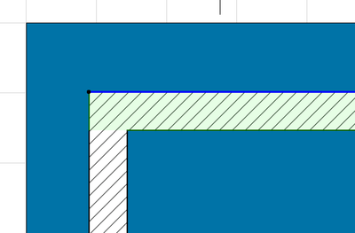

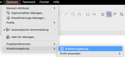

Bei sich überlagernden oder farbähnlichen Objekten kann es sinnvoll sein, die Farbe der ausgewählten Elementoberfläche und der Referenzlinie anzupassen.

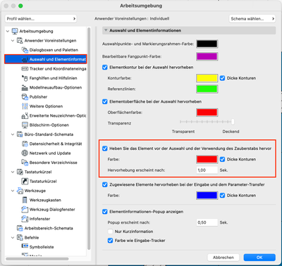

Öffnen Sie dazu über das Optionen-Menü die Arbeitsumgebung. Gehen Sie auf Auswahl und Elementinformation. Hier können Sie die unter anderem die Farbe der Referenzlinie ändern und die Farbe sowie die Transparenz der ausgewählten Elemente anpassen.

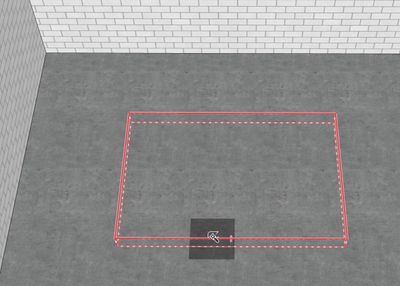

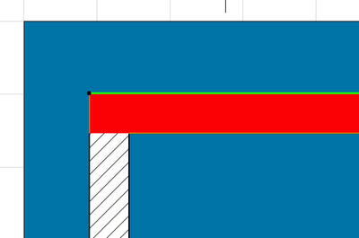

Die ausgewählten Elemente und die Referenzlinie werden jetzt entsprechend den Einstellungen dargestellt. Die Änderungen sind auch im 3D Fenster sichtbar.

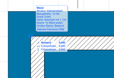

Die Sichtbarkeit des Eingabe-trackers und der Elementinformation lässt sich ebenfalls über die Arbeitsumgebung steuern. Gehen Sie dazu auf Tracker und Koordinateneingabe. Hier können Sie die Farbe des Textes und des Hintergrundes für diese beiden Hilfsmittel einstellen.
Die Änderungen wirkt sich auch hier auf die Sichten und das 3D Fenster aus.

Auch bei der Benutzung des Zauberstabes werden die Elemente hervorgehoben. Die entsprechende Farbe kann ebenfalls angepasst werden...
...und ist so besser im Grundriss oder dem 3D Fenster zu sehen.
