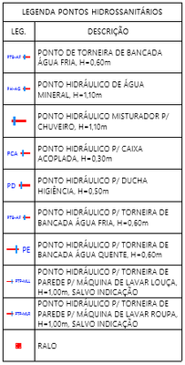

Olá, pessoal!
Criei um objeto para pontos hidrossanitários e quando coloco no mapa eles seguem a orientação aplicada em planta, mas em alguns mapas com objetos nativos do Archicad isso não acontece. Os campos são "Pré-visualização 2D em planta" e "Modelo".
Há alguma configuração do mapa que permita que todos fiquem com a mesma orientação, ou é alguma edição no GDL do objeto? Abaixo está uma foto do mapa:
Obrigada!

@Julia Saldanha
precisamos gerar uma correção geral do seu modelo em planta em questões de rotação.
Cole este script dentro da aba de mestre dentro do seu objeto que isso vai corrigir dentro da sua planilha.
if GLOB_VIEW_TYPE = 9 then
if GLOB_SCRIPT_TYPE = 2 then
if SYMB_MIRRORED then mul2 -1,1
endif
endif
1 RESPONDER 1
