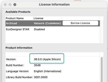

Além disso, na caixa de diálogo Informação da Licença, o campo Versão é estendido com o rótulo Apple Silicon.
