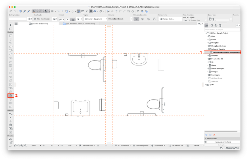

Dica de agosto de 2023: Salve leiautes sem perder a parametrização dos objetos
Temos o prazer de compartilhar nossa dica de agosto, da @Patricia Angelim. Aprenda a salvar leiautes sem perder a parametrização dos objetos:
Você já deve ter pensado em estratégias para organizar em seu template alguns leiautes que sempre são necessários em seus projetos. O objetivo desta dica da Patrícia é te ajudar a resolver esse problema.
Insira leiautes em uma Folha de Trabalho
O primeiro passo é criar uma Folha de Trabalho e inserir os Objetos. Podemos inserir esses elementos copiando e colando ou inserindo na própria Folha de Trabalho clicando no ícone da "Ferramenta Objeto".
A vantagem de inserir esses elementos em uma Folha de Trabalho é que podemos editar cada um de forma independente e adaptar esse leiaute as situações específicas que teremos no projeto.

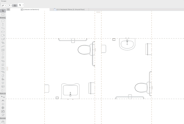

Use o Rastreamento e Referência
Você pode preparar essa Folha de Trabalho em seu template do Archicad e usar o Rastreamento e Referência para adaptar o leiaute ao seu projeto, antes de copiar e colar os objetos no local que deseja.
