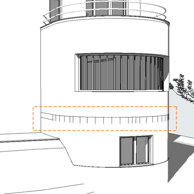

Ao trabalhar com paredes curvas e lajes, é essencial alinhar suas bordas para garantir um modelo preciso e organizado. Quando esses elementos utilizam diferentes métodos de segmentação para representar curvas, podem surgir pequenas lacunas ou sobreposições nas interseções.
Before_Curved wall and slab_zoom.pngDesafio: laje atravessando o acabamento da fachada. After_Curved wall and slab_zoom.pngSolução: conexão contínua entre laje e parede curva.

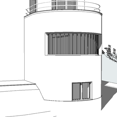

Desafio: laje atravessando o acabamento da fachada  Solução: conexão contínua entre laje e parede curva
Como alinhar paredes e lajes curvas
Modele a laje
Use o Método de Geometria Poligonal para criar a laje manualmente, garantindo que o raio e a origem coincidam com a parede para um alinhamento preciso.

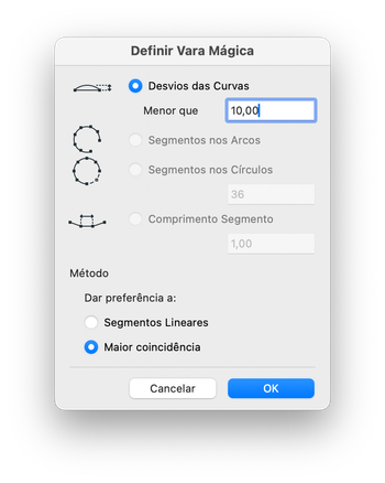

Como alternativa, nosso moderador @Barry Kelly sugere o uso da ferramenta Vara Mágica com a definição "Maior coincidência" para gerar uma conexão mais precisa entre os elementos. Para ajustar essa definição, acesse o menu Modelagem > Definição da Vara Mágica.
Definição da Vara MágicaDefinição da Vara Mágica
