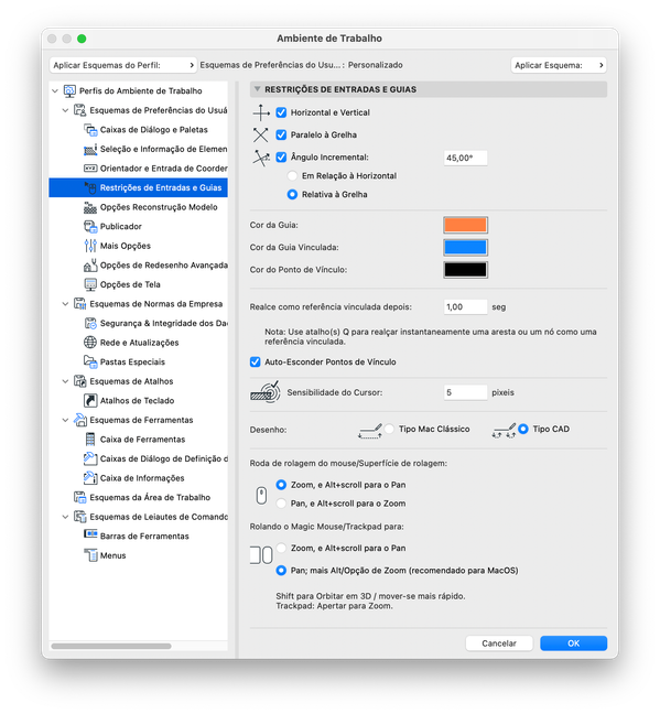

Enquanto procurava uma forma de controlar o comportamento do vínculo, @CFS_Mike encontrou uma definição em "Restrições de Entradas e Guias".
O que você pode ajustar em Restrições de Entradas e Guias?
Se quiser explorar este menu por conta própria, basta acessá-lo em: Opções > Ambiente de Trabalho > Restrições de Entradas e Guias.
Este painel controla o comportamento do vínculo e do cursor no Archicad. Embora não seja possível desativar o vínculo para nuvens de pontos, ele oferece ferramentas úteis para aprimorar o fluxo de trabalho com os pontos de vínculo.
As principais definições disponíveis nesta guia são:
  • Linhas Guias e Pontos de Vínculo: Controla a aparência e o comportamento das linhas guias de vínculo e dos pontos de referência.
  • Ângulos de referência para vínculo: Permite definir ângulos específicos para o vínculo, ideal para um alinhamento preciso.
  • Ocultar automaticamente Pontos de Vínculo: Reduz a desordem visual exibindo os pontos de vínculo apenas quando necessário.
  • Opções de Linhas Guias: Ajusta a visualização e o funcionamento das Linhas Guias durante a modelagem.
  • Definições de comportamento do cursor: Personaliza a interação e a sensibilidade do cursor com os elementos de vínculo.
Definições principais em Restrições de Entradas e Guias.Definições principais em Restrições de Entradas e Guias.

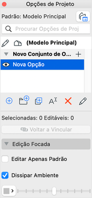

Ao colocar a nuvem de pontos em uma Opção de Projeto, você ganha mais controle sobre a forma como ela aparece no seu modelo.
Veja como você pode fazer isso:
  1. Abra a paleta de Opções de Projeto indo em Projeto > Opções de Projeto. Se a paleta não estiver visível, ative-a em Janelas > Paletas > Opções de Projeto.
  2. Crie um novo Conjunto de Opções de Projeto clicando em "Novo Conjunto de Opções" e, em seguida, adicione uma "Nova Opção".
    Criar Nova Opção na paleta de Opções de Projeto.Criar Nova Opção na paleta de Opções de Projeto.
  3. Mova a nuvem de pontos para a Nova Opção
    • Selecione a nuvem de pontos no seu modelo.
    • Na paleta Opções de Projeto, clique com o botão direito sobre ela e selecione "Vincular Elementos Selecionados" para atribuí-la à Nova Opção.
  4. Ative ou desative a nuvem de pontos facilmente
    • Quando você ativa ou desativa, a nuvem de pontos desaparece sem afetar outros elementos.
    • Como a paleta de Opções de Projeto é não modal, ela permanece aberta, permitindo uma alternância rápida.
Ative ou desative facilmente a nuvem de pontos com as Opções de Projeto.Ative ou desative facilmente a nuvem de pontos com as Opções de Projeto.

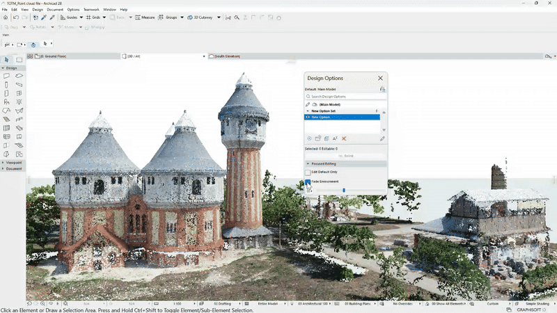

Dica extra: Dissipe e bloqueie a nuvem de pontos para melhor visibilidade
Use a opção Dissipar Ambiente para suavizar a visualização da nuvem de pontos, reduzindo seu impacto visual ao modelar novos elementos. Isso mantém a visibilidade da referência sem que ela se destaque na vista.
Como usar o Dissipar Ambiente.Como usar o Dissipar Ambiente.
Para evitar seleções acidentais enquanto mantém a nuvem de pontos visível como referência, utilize o comando Proteger. Para isso, selecione a nuvem de pontos e vá em Edição > Protegendo > Proteger. Isso fixa a nuvem de pontos no lugar, mantendo os pontos de vínculo ativos.
