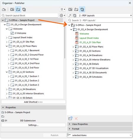

Etapa 1: Use um atalho de pasta no seu conjunto do Publicador
    • No Organizador, arraste um subconjunto (pasta) do Livro de Leiautes para o Conjunto do Publicador. Isso criará um atalho.
    • Não crie uma nova pasta manualmente, pois o Texto Automático não funcionará dessa forma.
1 drag subset.pngArraste o subconjunto do Livro de Leiautes para o Conjunto Publicador.

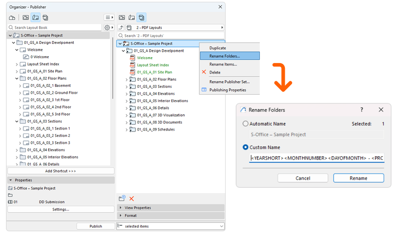

Etapa 2: Renomeie usando palavras-chaves de Texto Automático digitadas manualmente
  • Selecione a pasta (o atalho que você adicionou).
  • Nas Definições do Conjunto do Publicador, vá até o campo "Renomear Pastas".
  • Digite manualmente as palavras-chaves de Autotexto. Um exemplo compartilhado por @MitchD: <YEARSHORT><MONTHNUMBER><DAYOFMONTH> - <PROJECTNAME> - <PROJECT_DESCRIPTION>.
Observação: Não será possível selecionar as palavras-chaves em um menu suspenso, você precisará digitá-las diretamente.
Rename the folder using AutoText keywordsRename the folder using AutoText keywords

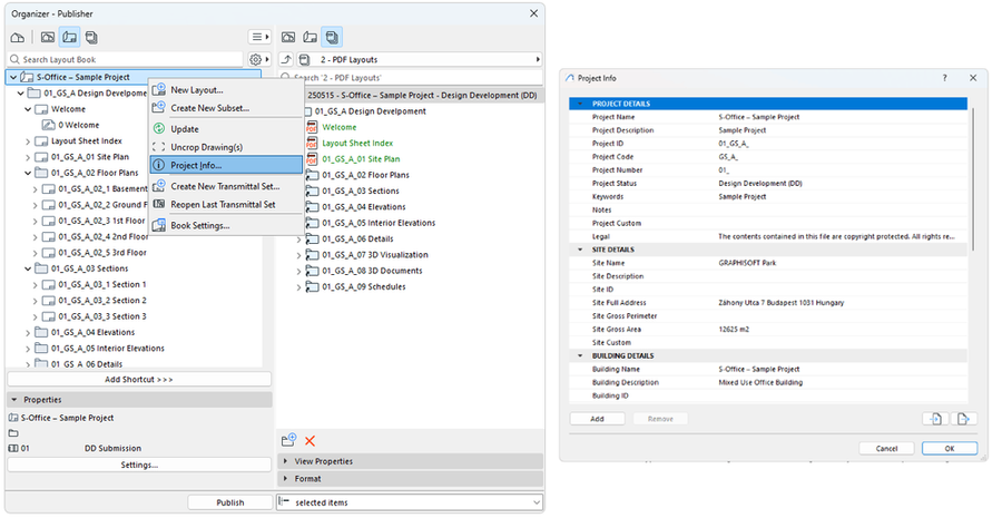

Dica: Personalize seus campos de Texto Automático
Você pode personalizar o nome do arquivo de saída como quiser, usando campos de Texto Automático como <PROJECTNAME>, <PROJECT_DESCRIPTION> ou <SHORTDATE>.
Para definir o que será exibido nesses campos:
  1. Acesse o menu Informações do Projeto e preencha os campos relevantes (como Nome do Projeto, Descrição etc.).
  2. Use as palavras-chaves de Texto Automático correspondentes nos nomes das pastas ou arquivos do Publicador.
@Barry Kelly também compartilhou a página da ajuda do Archicad com a lista de outros comandos de Texto Automático. Note que eles precisam ser inseridos em inglês.
Com isso, você tem controle total sobre como seus PDFs ou pastas serão nomeados, garantindo consistência nos nomes em todas as exportações.
Personalizando campos de Texto Automático e localizando-os em Informações do Projeto.

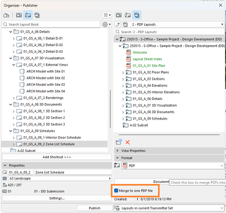

Etapa 3: Agrupar e publicar
  • Nas mesmas definições, marque a opção "Agrupar em um arquivo PDF".
Publicação com arquivo PDF agrupado.
  • Ao publicar, o PDF final agrupado usará automaticamente o Texto Automático como nome de arquivo.
Esse método funciona porque os atalhos mantêm os metadados do Livro de Leiautes, que podem ser referenciados pelo Texto Automático, algo que não acontece com pastas comuns.

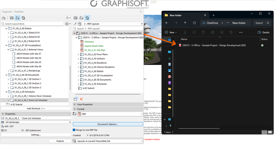

Método 1: Agrupar em um único PDF
Ao utilizar a opção "Agrupar em um único PDF", o arquivo exportado assume o nome baseado no Texto Automático que você definiu, como data do projeto, nome ou descrição, gerando uma exportação limpa e com nomes consistentes.
Publicação de arquivos em PDF agrupado.

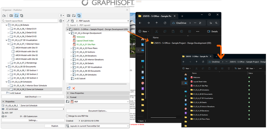

Método 2: Criar pastas
Se você optar por publicar usando a Estrutura Real de Pastas, cada pasta será nomeada com base no Texto Automático definido.
Publicação usando Estrutura Real de Pastas
