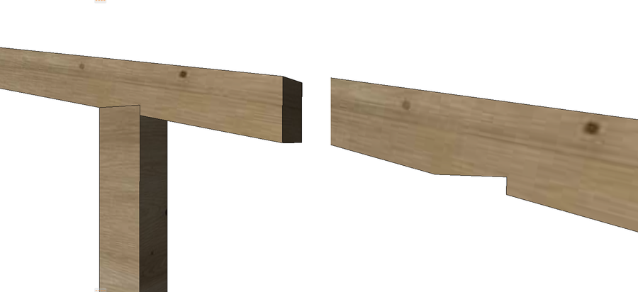

A dica deste mês vem de um desafio prático de modelagem: como cortar uma viga em um ponto específico, especialmente quando você precisa de documentação precisa para uma treliça personalizada ou encaixes de madeira.
O usuário @Noody perguntou se é possível cortar uma viga exatamente em um ponto, e a solução compartilhada por @Jaime-airc_digital é surpreendentemente simples.

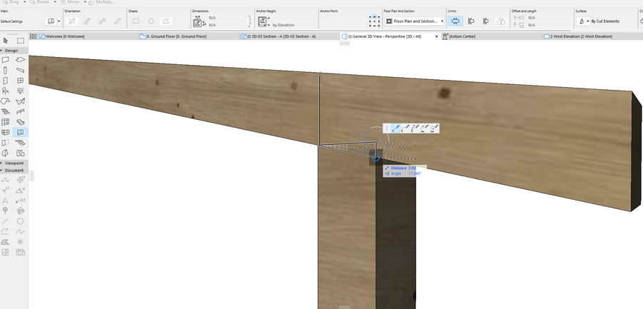

  1. Clique na ferramenta de Abertura
    Vá em Modelagem > Ferramentas Arquitetônicas > Abertura (ou use a ferramenta de Abertura na barra de ferramentas).
  2. Desenhe a abertura
    No plano do piso ou na vista 3D, desenhe uma abertura retangular ou poligonal sobre a viga onde deseja realizar o corte.

  3. Pronto
    A viga é cortada exatamente onde você precisava. A abertura continua editável, visível em todas as vistas do modelo e pronta para documentação precisa, sem perder as propriedades nativas da viga.

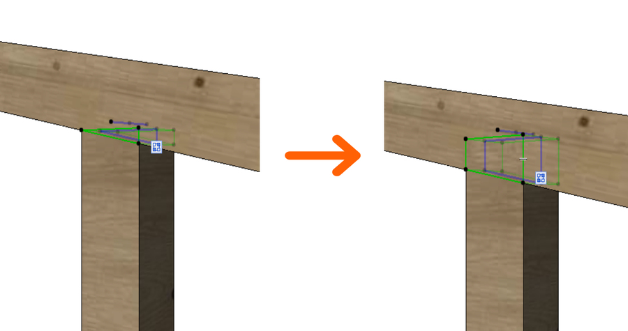

Dicas extras sobre a Ferramenta de Abertura
  • Aberturas criadas com a Ferramenta de Abertura são paramétricas e editáveis, ou seja, você pode ajustar dimensões ou movê-las posteriormente.
  • A ferramenta suporta formas e ângulos personalizados, então você não está limitado a cortes retangulares.
  • É possível utilizá-la em vigas individuais ou coordenar a posição para cortes consistentes em múltiplos elementos.
