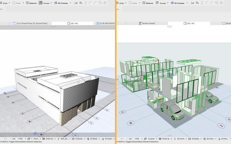

Às vezes, consultores solicitam um IFC que contenha apenas os vãos — portas e janelas — para que possam focar na verificação de posições, afastamentos e interferências em relação a seus modelos estruturais ou de Sistemas MEP, sem a geometria adicional de paredes, lajes e outros elementos construtivos.
Modelo completo (à esquerda) vs. exportação IFC apenas com aberturas (à direita).

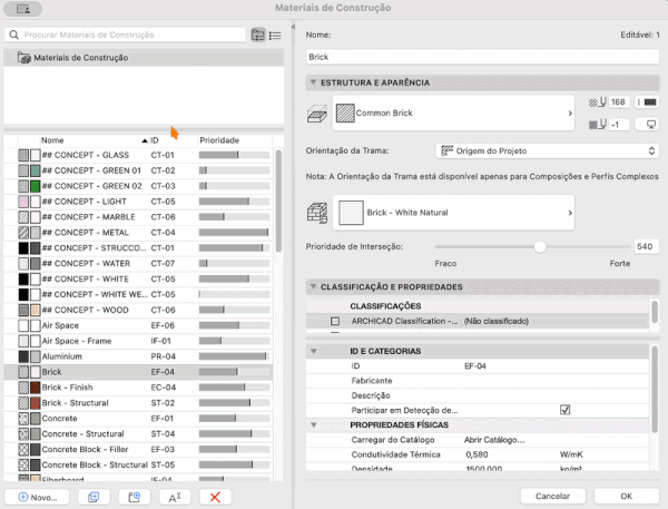

  1. Na cópia de exportação, acesse Opções → Atributos do Elemento → Materiais de Construção.
  2. Na janela de Materiais de Construção, selecione o primeiro material da lista e use Shift‑clique ou um comando “Selecionar tudo” para destacar todos os Materiais de Construção.
  3. Na área de propriedades, localize a caixa de seleção “Participar em Detecção de Colisão” e desmarque-a com todos os materiais ainda selecionados.
  4. Confirme com OK para salvar a alteração.
A partir deste ponto, nesta cópia, nenhum elemento construtivo que dependa desses materiais (paredes, lajes, coberturas, vigas, pilares etc.) será considerado como participante da detecção de colisão, informação que o filtro IFC utilizará na etapa seguinte.

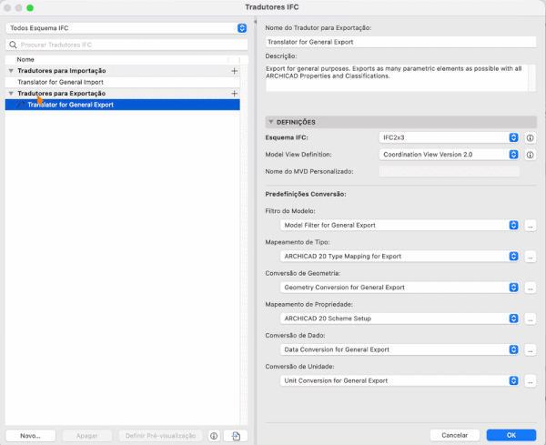

  1. Abra Arquivo → Interoperabilidade → IFC → Tradutores IFC.
  2. Selecione o tradutor que você normalmente usa para coordenação (por exemplo “Exportação Geometria Exata”), depois clique em Duplicar e renomeie a cópia para algo como IFC – Apenas portas e janelas.
  3. Com o novo tradutor selecionado, clique em Definições e acesse o painel Conversão de Geometria.
  4. Ative a caixa de seleção “Exporte apenas geometrias que ‘participam da detecção de colisão’”.
  5. Mantenha as demais opções (versão do esquema IFC, conjuntos de propriedades etc.) conforme os padrões do seu escritório e clique em OK para salvar o tradutor.
Como agora todos os Materiais de Construção estão com o parâmetro de detecção de colisão desativado, esse tradutor irá ignorar elementos construídos com esses materiais, mas ainda exportará portas e janelas cuja geometria não é filtrada por esse parâmetro.

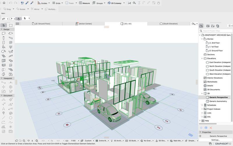

  5. Abra o arquivo IFC gerado no seu visualizador preferido ou novamente no Archicad (Arquivo → Abrir → Arquivo IFC) para confirmar que ele contém portas e janelas (e quaisquer outros objetos puramente de biblioteca), mas não paredes, lajes, vigas ou coberturas.
Modelo IFC apenas com aberturas.
