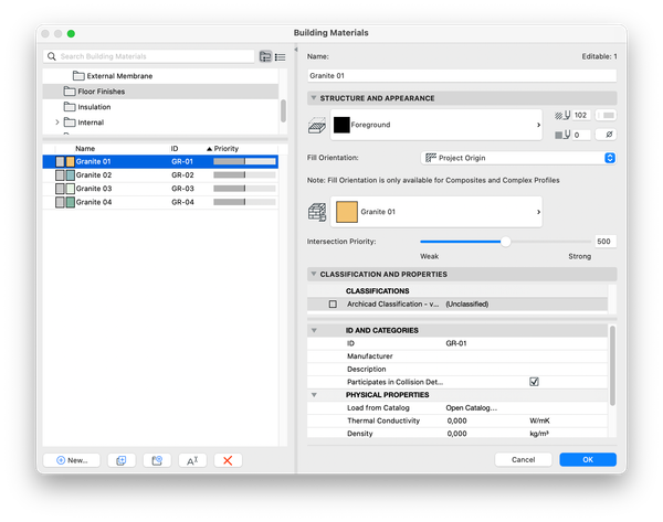

Acesse Opções → Atributos do Elemento → Materiais de Construção e crie um atributo para cada tipo de pedra, por exemplo, Granito 01, Granito 02, Granito 03 e Granito 04. Atribuir uma cor de superfície diferente a cada um facilita a leitura do padrão em 3D e nos mapas.

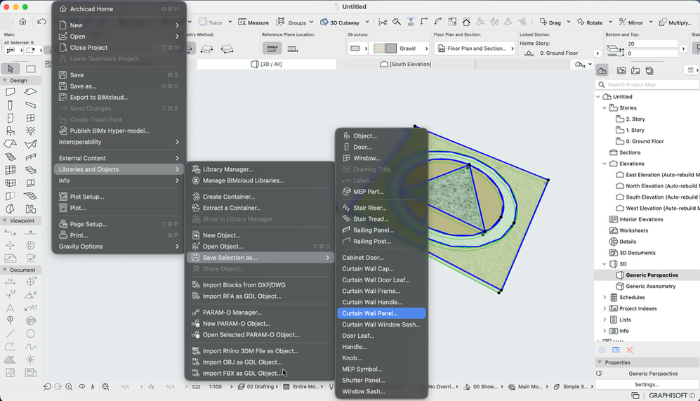

  2. Selecione-a e salve-a como um painel de parede cortina em Arquivo → Bibliotecas e Objetos → Salvar Seleção como → Painel de Parede Cortina.
Saving the floor model as a curtain wall panel. Image: Rúbia Torres.Saving the floor model as a curtain wall panel. Image: Rúbia Torres.

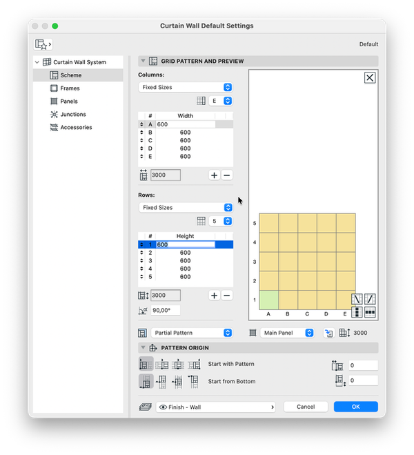

  1. Crie uma parede cortina usando o método geométrico Estrutura e, no painel Esquema, defina a grelha com dimensões fixas, por exemplo, 600 × 600 mm. Em Painéis, escolha sua criação personalizada salva como Painel Principal.
Curtain Wall scheme with a 600 × 600 mm grid. Image: Rúbia Torres.Curtain Wall scheme with a 600 × 600 mm grid. Image: Rúbia Torres.

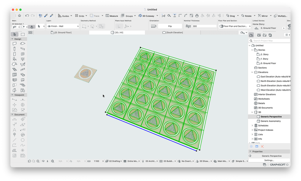

  2. Para visualizar os detalhes do piso na planta baixa, defina Componentes Cortados como Projetado com Painéis Simbólicos, Componentes Não Cortados como Projetado e Exibir Projeção como Elemento Inteiro.

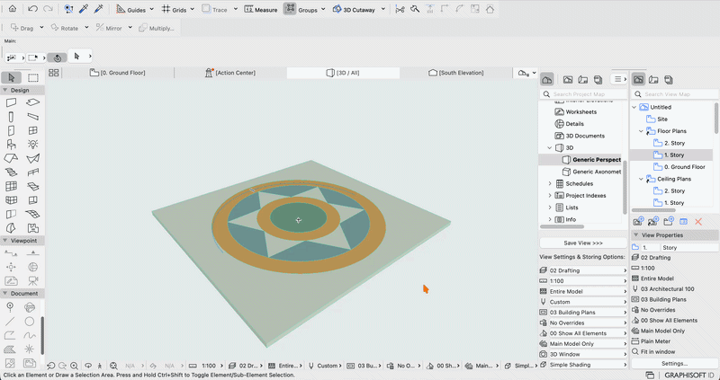

Result. Image: Rúbia Torres.Result. Image: Rúbia Torres.
