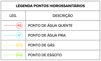

Durante o desenvolvimento de um projeto, é comum criar objetos personalizados para representar informações ou símbolos específicos. Também pode ser necessário gerar uma planilha que inclua esses elementos e utilizar o Campo "Pré-visualização 2D em Planta" para uma melhor representação. No entanto, como esse campo está associado ao posicionamento do elemento em planta, alterar a orientação do objeto no projeto pode causar problemas na sua representação nos Mapas.
Captura de Tela 2024-08-27 às 22.08.27.pngCaptura de Tela 2024-08-27 às 22.08.27.png Captura de Tela 2024-08-27 às 21.49.55.pngCaptura de Tela 2024-08-27 às 21.49.55.png
Imagens da visualização em planta dos objetos e Mapa da legenda dos pontos hidrossanitários.

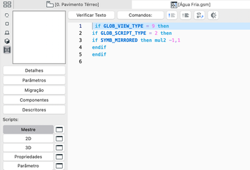

2. Insira o código de correção:
No Script Mestre, cole o seguinte código:
 if GLOB_VIEW_TYPE = 9 then
if GLOB_SCRIPT_TYPE = 2 then
if SYMB_MIRRORED then mul2 -1,1
endif
endif
Esse código garante que a planilha represente a orientação desejada do objeto, independentemente de como ele está posicionado em planta.
Captura de Tela 2024-08-27 às 21.42.06.pngCaptura de Tela 2024-08-27 às 21.42.06.png Captura de Tela 2024-08-27 às 21.49.13.pngCaptura de Tela 2024-08-27 às 21.49.13.png
Imagens do ajuste no script e Mapa da legenda dos pontos hidrossanitários após ajustes.
