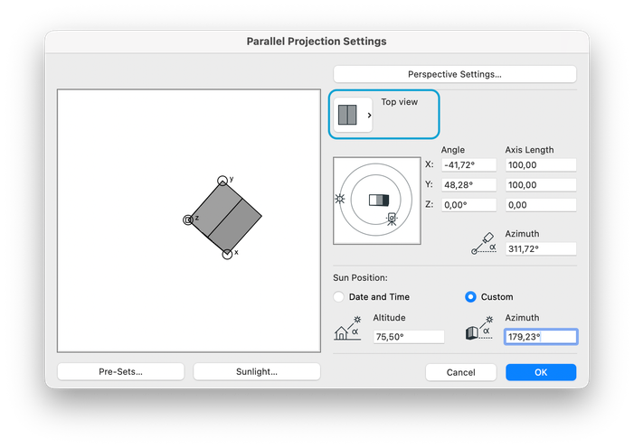

Passo 1: Definir a Vista 3D como Vista Superior com Projeção Paralela
Abra a Janela 3D e defina a projeção para uma vista superior usando projeção paralela.
No modelo 3D: clique com o botão direito > Definições da Projeção 3D > Planta.

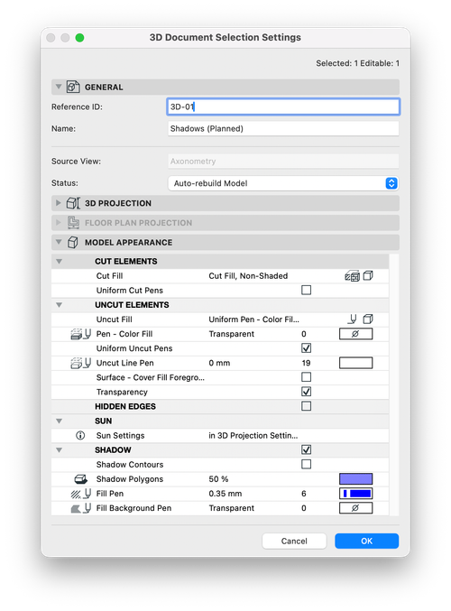

Passo 3: Definir a aparência do Documento 3D para exibir apenas sombras
Para cada Documento 3D, abra as definições e clique com o botão direito no Documento 3D > Definições do Documento 3D.
Em Aparência do Modelo, aplique as seguintes definições:
  • Defina a Caneta de Linha dos elementos não cortados como branca e a Trama dos elementos não cortados como transparente. Isso torna a geometria do edifício invisível, revelando apenas as sombras projetadas.
  • Ative Sombras.
  • Atribua cores de Caneta de Trama de acordo com a codificação de cores de renovação, por exemplo: A Construir > azul (preenchimento 50%) e A Demolir > vermelho (preenchimento 50%).
Veja a captura de tela abaixo para as definições exatas do Documento 3D usadas para a exibição das sombras.
Observação: se você precisar ajustar a posição das sombras, modifique-a no modelo 3D e depois redefina o Documento 3D.

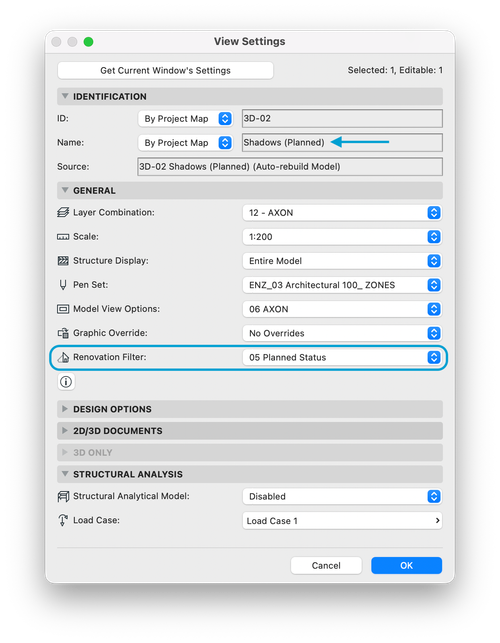

Passo 4: Salvar Vistas com os Filtros de Renovação corretos
Abra cada Documento 3D e clique em Mapa de Vistas > Salvar Vista Atual.
Atribua os Filtros de Renovação da seguinte forma:
  • Para Documento 3D – Planejado / A Construir > Estado Planejado.
  • Para Documento 3D – Existente / A Demolir > Planta do Existente.
Certifique-se de que a escala de ambos os Documentos 3D corresponda à escala da sua planta de cobertura.View Settings.png

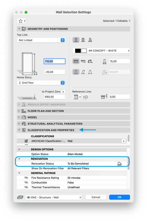

Passo 5: Atribuir Estado de Renovação aos elementos do modelo
Na Janela 3D, selecione os elementos que são A Construir / Planejados e clique em Definições do Elemento > Classificação e Propriedades > Renovação > Estado de Renovação, e defina-os como A Construir.
Repita o processo para os elementos que serão removidos e defina o Estado de Renovação deles como A Demolir.

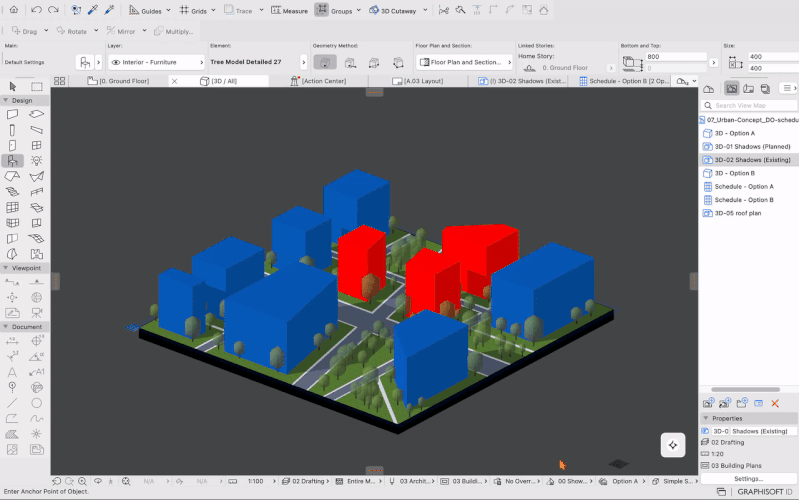

Alternando entre os Filtros de Renovação, você consegue distinguir elementos Existentes, A Demolir e A Construir.

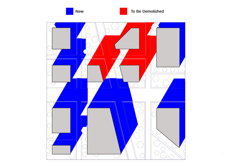

O resultado
O leiaute final exibe sombras tanto dos elementos existentes (A Demolir) quanto dos elementos de nova construção (A Construir). Como as sombras são geradas a partir de Documentos 3D, qualquer alteração no modelo ou na posição do sol atualizará automaticamente os desenhos.
