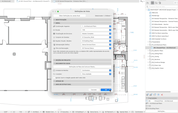

A próxima orientação está relacionada a como criar a ampliação do ambiente. Não foi recomendado como uma boa prática usar a ferramenta "Detalhe" para isso, porque com ela não conseguimos extrair informações dos elementos e dificultamos a comunicação com as modificações que podem acontecer no projeto. O recomendado foi criar uma Vista para a ampliação dos ambientes e aplicar Filtros adequados para gerar uma documentação mais inteligente, prática e produtiva.
Outra boa prática importante que a Patrícia compartilhou neste artigo foi, antes de salvar a Vista, definir o zoom das vistas ampliadas. Para isso, clique em "Salvar Vista Atual" e após definir os Filtros de Vista, desmarque o item "Ignorar zoom e rotação quando abrir esta Vista". Dessa forma, toda vez que você clicar na Vista da ampliação, ela levará você para um local específico, evitando ter que procurar o ambiente desejado em um pavimento, como também, otimizará a inserção da vista ampliada nos leiautes, evitando ter que fazer muitos ajustes na Moldura do Desenho.
