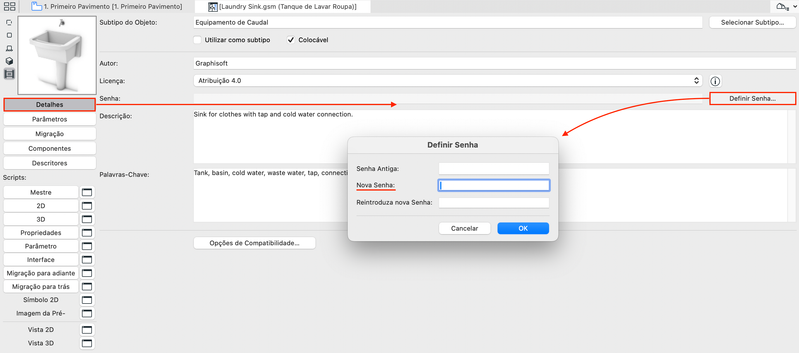

Uma funcionalidade prática, introduzida no Archicad 16, permite proteger itens da biblioteca com senha. Essa proteção possibilita que o objeto seja inserido e utilizado livremente, mas só possa ser editado ou ter seu código copiado com a senha correta. Para ativar:
1. Selecione o item da biblioteca desejado;
2. Acesse Arquivo > Biblioteca e Objetos > Abrir Objeto;
3. Na janela de edição, defina uma senha no campo correspondente;
4. Por último, salve o objeto.

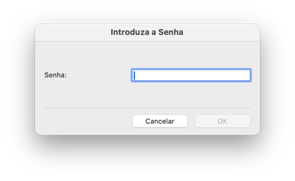

Agora, ao tentar editar o item pelo caminho Arquivo > Biblioteca e Objetos > Abrir Objeto, será solicitada a senha para qualquer modificação.
