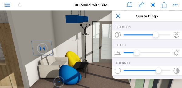

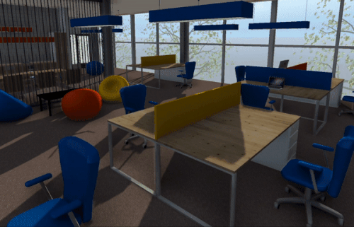

Visuais realistas estão se tornando cada vez mais importantes em apresentações arquitetônicas. Considerando seu feedback, implementamos sombras projetadas no BIMx Mobile!
Essa nova funcionalidade gratuita está disponível como modo de renderização padrão no aplicativo para iOS.
Agora você pode ajustar a direção do sol, altura e intensidade da sombra para obter o visual perfeito!
As sombras são calculadas em tempo real: corte o modelo 3D e veja as sombras se ajustarem automaticamente. Salve as vistas favoritas com diferentes posições do sol e crie apresentações impressionantes!

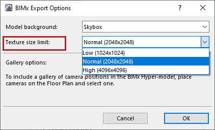

A publicação BIMx do Archicad foi aprimorada com otimizações 3D para exportação mais rápida e tamanho de arquivo menor. A partir do Archicad 26, você também poderá controlar facilmente os tamanhos das texturas:
Leia mais sobre todas as melhorias aqui e acompanhe as melhorias do BIMx neste artigo.
