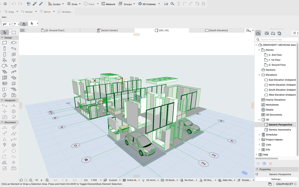

Fachplaner bitten gelegentlich um ein IFC, das nur die Öffnungen – also Türen und Fenster – enthält, damit sie sich auf die Prüfung von Positionen, Durchgangsbreiten und Kollisionen mit ihren Tragwerks- oder TGA-Modellen konzentrieren können, ohne die zusätzliche Geometrie von Wänden, Decken und anderen Bauteilen.
Vollständiges Modell (links) vs. IFC-Export nur mit Öffnungen (rechts)

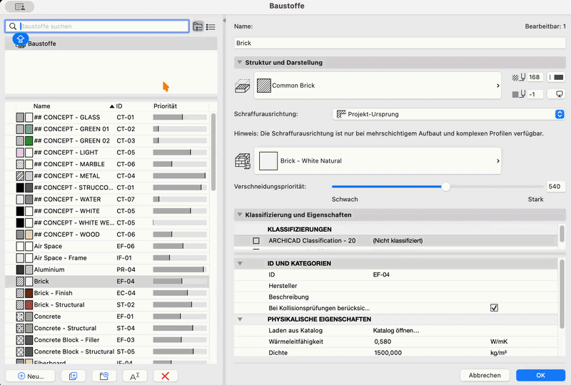

Schritt 2: Kollisionsprüfung für alle Baustoffe deaktivieren
  1. Wechseln Sie in der Exportkopie zu Optionen → Elementattribute → Baustoffe….
  2. Wählen Sie im Dialog „Baustoffe“ den ersten Baustoff in der Liste, und markieren Sie dann mit Shift‑Klick oder „Alles auswählen“-Befehl (CMD+A oder STRG+A) alle Baustoffe.
  3. Suchen Sie im Lassifizierung und Eigenschaften Bereich die Checkbox „Bei Kollisionsprüfungen berücksichtigen“ und deaktivieren Sie diese, während alle Baustoffe ausgewählt sind.
  4. Bestätigen Sie mit OK, um die Änderung zu speichern.
Ab diesem Zeitpunkt nimmt in dieser Projektkopie kein Konstruktionselement, das auf diesen Baustoffen basiert (Wände, Decken, Dächer, Träger, Stützen etc.), an der Kollisionsprüfung teil – genau dieses Kriterium nutzt der IFC-Filter im nächsten Schritt.

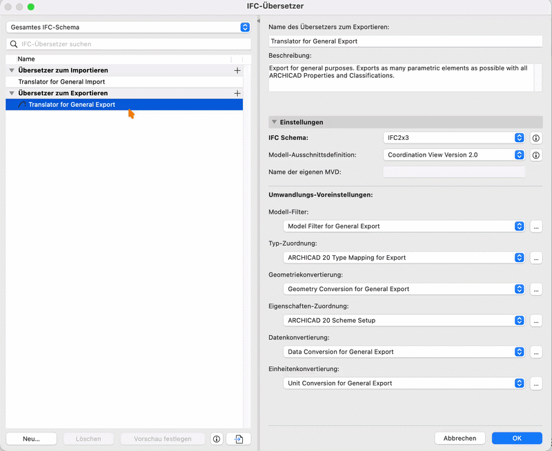

Schritt 3: IFC-Übersetzer so einstellen, dass nur Kollisions-Geometrien exportiert werden
  1. Öffnen Sie Ablage → Interoperabilität → IFC → IFC-Übersetzer….
  2. Wählen Sie den Übersetzer, den Sie normalerweise für die Koordination verwenden (zum Beispiel „Allgemeiner Übersetzer IFC XX“), dann duplizieren Sie ihn und benennen Sie die Kopie etwa in IFC – Nur Türen & Fenster um.
  3. Wählen Sie den neuen Übersetzer aus, wählen Sie in den Einstellungen das Register Geometriekonvertierung aus.
  4. Aktivieren Sie die Checkbox „Nur Geometrien exportieren, die an Kollisionsprüfungen teilnehmen“.
  5. Lassen Sie alle anderen Optionen (IFC-Schema-Version, Eigenschaftensets, etc.) so eingestellt, wie es Ihrem Bürostandard entspricht, und bestätigen Sie mit OK, um den Übersetzer zu speichern.
Da nun alle Baustoffe ihr Kollisionsprüfungs-Kennzeichen deaktiviert haben, überspringt dieser Übersetzer alle auf diesen Baustoffen basierenden Elemente, exportiert aber weiterhin Türen und Fenster, deren Geometrie von diesem Kennzeichen nicht gefiltert wird.

IFC-Modell nur mit Öffnungen
