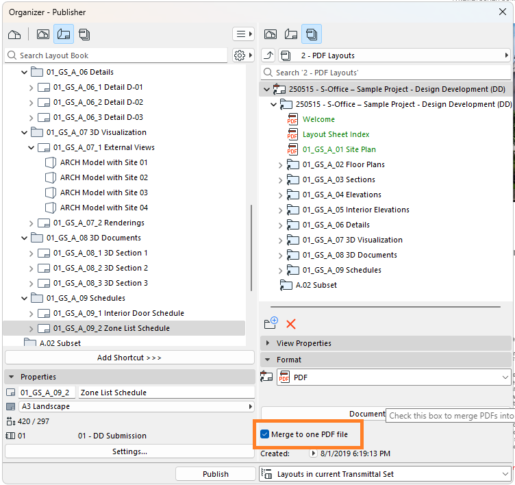

Schritt 3: Zusammenführen und publizieren
  • Aktiviere in den EInstellungen „Zu einer PDF-Datei zusammenführen“.
Publish with a merged PDF filePublish with a merged PDF file
  • Beim Publizieren verwendet die finale, zusammengeführte PDF automatisch den Autotext als Dateinamen.
Diese Methode funktioniert, weil Verknüpfungen Metadaten aus dem Layoutbuch übernehmen, auf die Autotexte zugreifen können – im Gegensatz zu manuell erstellten Ordnern.

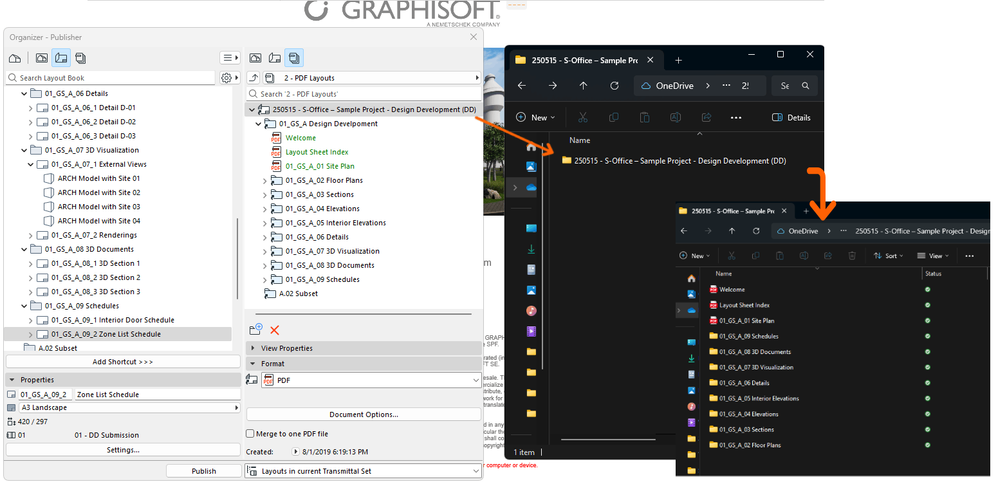

Ein anderer Ansatz: Verwenden Sie die Ordnerstruktur anstelle einer einzelnen PDF-Datei
@Barry Kelly hat auch eine andere Methode genannt, falls Sie alle Layouts in einen Ordner und nicht als einzelne PDF-Datei publizieren möchten: die Option „Verzeichnisstruktur beibehalten/erzeugen“ in den Publisher-Set-Einstellungen:
  • Jedes Layout wird als separates PDF gespeichert.
  • Die Ausgabedateien übernehmen die Namen aus der Ordnerstruktur im Publisher-Set.
Hinweis: Sie können jede Datei mit Autotext benennen, aber standardmäßig erscheint der Ordner-Name nicht im PDF-Dateinamen.
Dies eignet sich gut, wenn Ihr Arbeitsablauf einzelne, nach Ordnern geordnete PDFs erfordert und nicht ein zusammengeführtes Dokument.

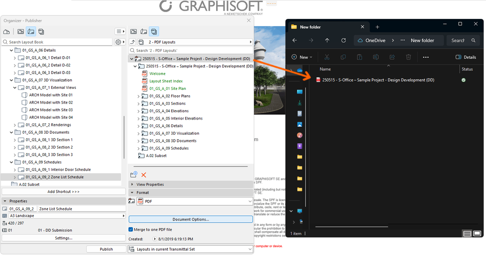

Das Ergebnis
Methode 1: In einer PDF-Datei zusammenführen
Bei der Option „In einer PDF-Datei zusammenführen“ erhält die exportierte Datei den von Ihnen mit Autotext definierten Namen – z.B. Projektdatum, Name oder Beschreibung. So entsteht ein sauber und einheitlich benanntes PDF.
Publish files as a merged PDFPublish files as a merged PDF
Methode 2: Ordnerstruktur erstellen
Wenn Sie mit "Verzeichnisstruktur beibehalten/erzeugen" publizieren, wird jeder Ordner mit dem definierten Autotext benannt.
Publish files using Real Folder StructurePublish files using Real Folder Structure
