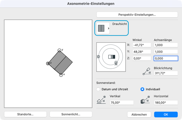

Schritt 1: 3D-Ansicht auf Draufsicht mit Axonometrie einstellen
Öffnen Sie das 3D-Fenster und stellen Sie die Projektion auf Axonometrie mit Draufsicht ein:
(In der 3D-Ansicht: Rechtsklick → Standort & Projektionsart...→ Axonometrie und Draufsicht).

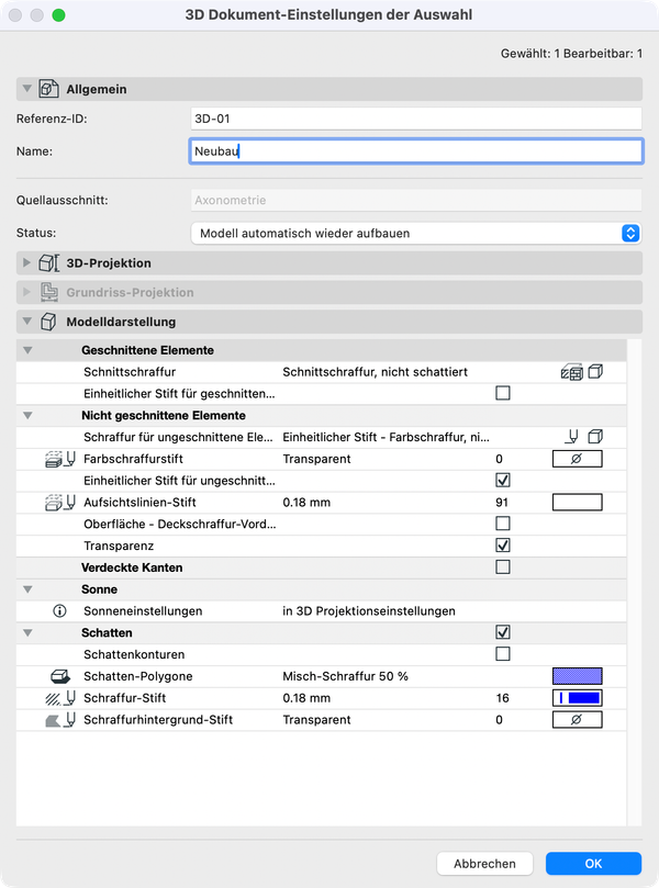

Schritt 3: Einstellung der 3D-Dokumente für reine Darstellung der Schatten
Öffnen Sie die Einstellungen jedes 3D-Dokuments :
(Rechtsklick auf das 3D-Dokument → 3D-Dokumenteinstellungen).
Unter Modelldarstellung verwenden Sie folgende Einstellungen:
  • Schraffur für ungeschnittene Elemente auf Einheitlicher Stift - Farbschraffur nicht schattiert und den Farbschraffurstift auf Transparent
  • Einheitlicher Stift für ungeschnittene Elemente anhaken und den Aufsichtslinien-Stift auf weiß
    → Dadurch wird die Gebäudekörper-Geometrie unsichtbar und es bleiben nur die Schatten sichtbar.
  • Aktivieren Sie Schatten
  • Weisen Sie der Schraffur eine Misch-Schraffur 50 % und jedem Umbaustatus eine Farbkodierung zu, zum Beispiel:
    • Für 3D Dokument Neubau  → Blau (Misch-Schraffur 50 %)
    • Für 3D Dokument Abbruch → Rot (Misch-Schraffur 50 %)
(Die Farbkodierung ist nur ein Beispiel und entspricht nicht dem Standard für Abbruch und Neubau, sondern ist hier eine eigene Farbkodierung für die Schattenstudie)
Der weiße Stift stellt sicher, dass im endgültigen Plan keine unerwünschten Konturlinien erscheinen.
(Die folgende Abbildung zeigt die verwendeten 3D-Dokumenteinstellungen für die  Anzeiger der Schatten.)

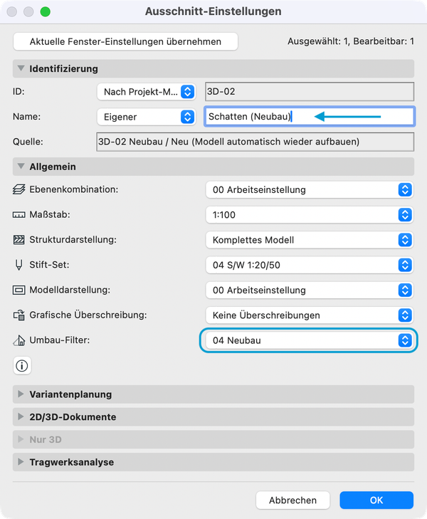

 Schritt 4: Ansichten mit den richtigen Umbau speichern
Öffnen Sie jedes 3D-Dokument und wählen Sie Ausschnittmappe → Aktuelle Ansicht speichern.
Weisen Sie die Renovierungsfilter wie folgt zu:
  • Für das 3D-Dokument – Neubau → Neubau
  • Für das 3D-Dokument – Abbruch → Abbruch
Stellen Sie sicher, dass der Maßstab beider 3D-Dokumente dem Maßstab Ihres Aufsichtsplans entspricht.

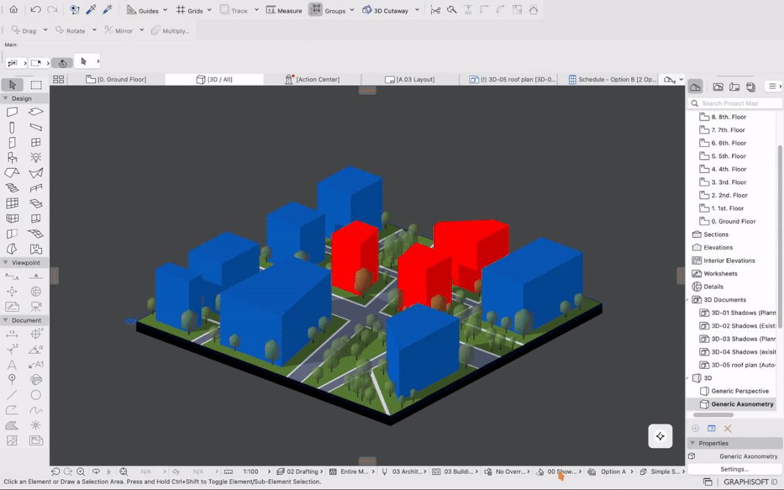

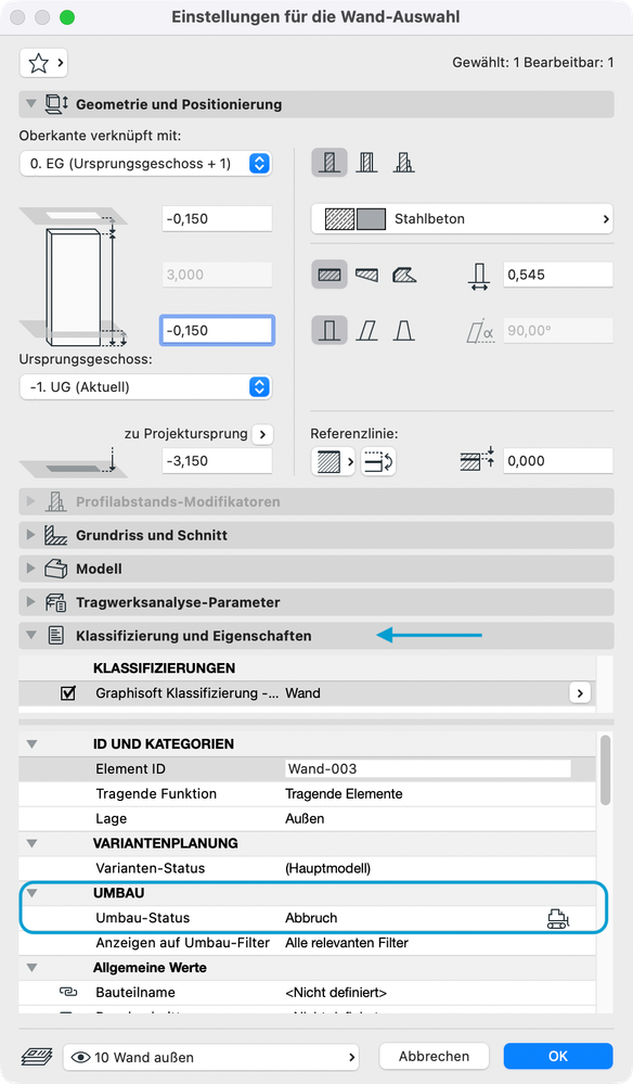

Schritt 5: Umbau-Status für Modellelemente zuweisen
Wählen Sie im 3D-Fenster die Neubau Elemente aus und gehen Sie zu:
Elementeinstellungen → Klassifizierung und Eigenschaften → Umbau → Umbau-Status,
und setzen Sie sie auf Neu.
Wiederholen Sie den Vorgang für Elemente, die entfernt werden, und setzen Sie den Umbau-Status auf Abbruch.
Durch Umschalten des Umbau-Filter können Sie Bestands-, Abbruch- und Neubauelemente klar voneinander unterscheiden.

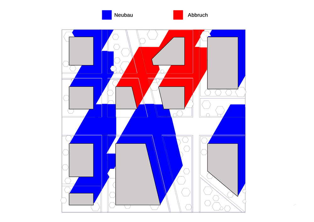

Das Ergebnis
Das endgültige Layout zeigt die Schatten sowohl der Abbruch Elemente als auch des Neubaus. Da die Schatten aus 3D-Dokumenten generiert werden, werden sämtliche Änderungen am Modell oder an der Schattenposition automatisch in den Zeichnungen aktualisiert.
