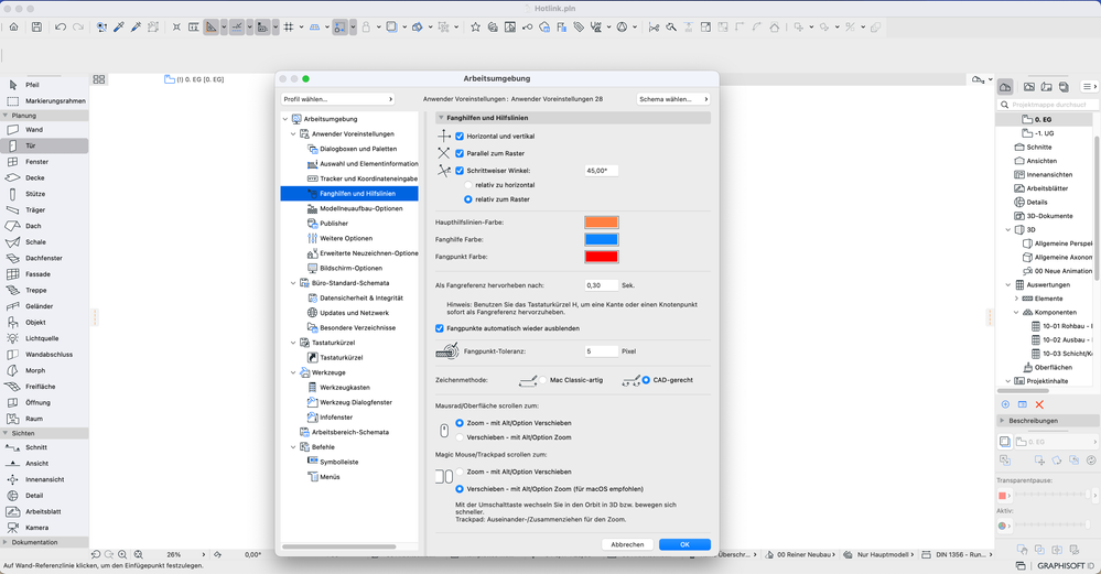

Während seiner Suche nach einer Möglichkeit, das Fangverhalten zu steuern, stieß @CFS_Mike auf eine Einstellung im Dialogfeld „Fanghilfen und Hilfslinien“.
Was können Sie in „ Fanghilfen und Hilfslinien “ einstellen?
Sie finden das Menu unter: Optionen > Arbeitsumgebung > Fanghilfen und Hilfslinien
Dieses Menu steuert das Fang- und Cursorverhalten in Archicad. Obwohl es das Fangen von Punktwolken nicht deaktivieren kann, bietet es nützliche Werkzeuge zur Verfeinerung von Arbeitsabläufen mit Fangpunkten.
Die wichtigsten Einstellungen in diesem Panel sind:
  • Fanghilfen & Punkte:  Steuert die Darstellung und das Verhalten von Fanghilfen und Punkten.Winkelfang:  Ermöglicht die Definition spezifischer Winkel, nützlich für präzise Ausrichtungen.
  • Fangpunkte automtisch wieder ausblenden:  Fangpunkte werden nur bei Bedarf angezeigt werden.
  • Optionen für Fanghilfen:  Wie Fanghilfen während der Modellierung erscheinen und funktionieren.
  • Einstellungen für das Cursorverhalten: Einstellungsmöglichkeiten für die Reaktionszeit und Toleranz des Cursors mit Fangelementen.

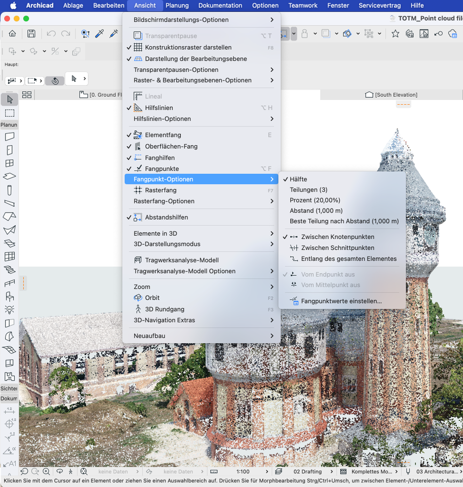

Fangpunkt-Optionen
Eine weitere Möglichkeit, das Fangverhalten zu verfeinern, besteht darin, die Fangpunkt-Optionen anzupassen. Diese finden Sie unter Ansicht > Fangpunkt-Optionen. Mit diesen Einstellungen können Sie steuern, wie Elemente an verschiedenen Punkten entlang ihrer Geometrie gefangen werden.
Verfügbare Optionen:
  • Hälfte: Teilt eine Kante in zwei gleiche Teile.
  • Teilungen: Teilt eine Kante in die festgelegte Anzahl von Segmenten. Bereich: 3–100.
  • Prozent: Teilt eine Kante in zwei Teile basierend auf dem festgelegten Prozentsatz.
  • Abstand: Teilt eine Kante in Segmente, die den festgelegten Abstand voneinander haben.
  • Beste Teilung nach Abstand: Fangpunkte teilen die Kante in gleichmäßige Teile, die so nah wie möglich an der definierten Länge liegen.
Hinweis:
Legen Sie Ihre bevorzugten Teilungen, Prozentsätze usw. im Dialogfeld Fangpunktwerte einstellen... fest.
Diese Einstellungen gelten auf Segmentebene und bieten Flexibilität bei der Steuerung des Fangverhaltens während der Modellierung. Wenn Sie mehr über Fangpunkte erfahren möchten, klicken Sie hier.

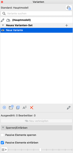

Tipp von @runxel: Verwendung der Variantenplanung zur Steuerung von Punktwolken
Durch das Platzieren der Punktwolke in einer passiven Variante können Sie besser steuern, wie sie in Ihrem Modell angezeigt wird.
So funktioniert es:
  1. Öffnen Sie die Varianten-Palette unter Fenster > Paletten > Varianten-Palette.
  2. Erstellen Sie ein neues Varianten-Set, indem Sie auf Neues Varianten-Set klicken, und fügen Sie anschließend eine Neue Variante hinzu.
  3. Punktwolke mit der neuen Variante verlinken
    • Wählen Sie die Punktwolke in Ihrem Modell aus.
    • Weisen Sie sie in der Varianten-Palette der neuen Variante zu, indem Sie mit der rechten Maustaste in der Palette auf die Variante klicken und „Ausgewählte Elemente verknüpfen“ auswählen.
  4. Punktwolke einfach ein-/ausblenden
    • Beim Ein- oder Ausschalten verschwindet die Punktwolke, ohne andere Elemente zu beeinflussen.
    • Die Varianten-Palette kann während dem Modellieren geöffnet bleiben, ohne das Projekt zu blockieren. Dadurch können Sie einfach und schnell umschalten, ohne die Palette schließen zu müssen.

Sie den Befehl Sperren, indem Sie die Punktwolke auswählen und zu Bearbeiten > Element sperren > Sperren navigieren. Dadurch bleibt die Punktwolke an ihrem Platz, während die Fangpunkte weiterhin aktiv bleiben.
Oder Sie verwenden die Optione passive Elemente sperren in der Varianten-Palette. Damit wird dann die Punktwolke auch gesperrt solange Sie sich nicht auf der aktiven Variante befindet. Es werden so nur keine Hotspots mehr sichtbar und die Punktwolkw läßt sich auch nicht mehr aktivieren.
