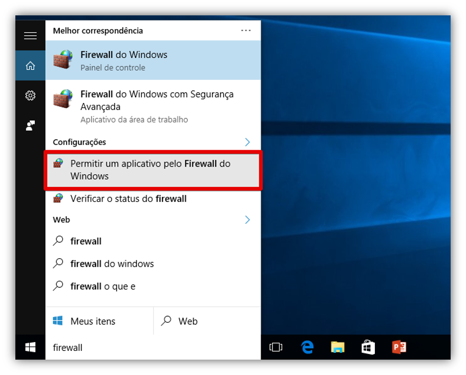

Passo 1. Use a busca do Windows e pesquise por firewall. Nos resultados, clique em Permitir um aplicativo pelo Firewall do Windows;

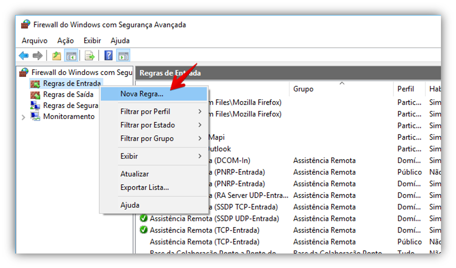

Passo 2. Escolha se você quer permitir conexões de entrada (Regras de Entrada) ou de saída (Regras de Saída) e clique com o botão direito do mouse sobre a opção desejada. Em seguida, clique em Nova Regra…;

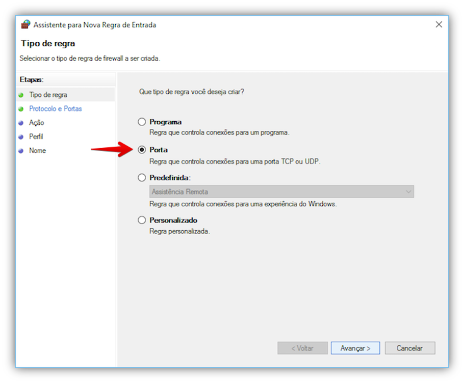

Passo 3. Selecione a opção Porta e clique em Avançar;

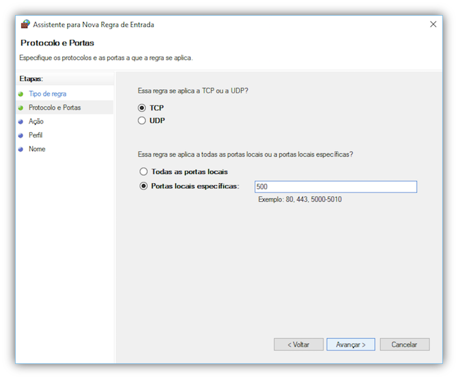

Passo 4. Escolha o tipo de porta (TPC) e o número da porta e avance novamente. Caso queira liberar várias portas, use o hífen para separá-las;
Obs: Licença do ARCHICAD a porta é 22350 / Para BIMcloud a porta padrão é 24000 – 24001, mas pode variar de acordo com a sua configuração.

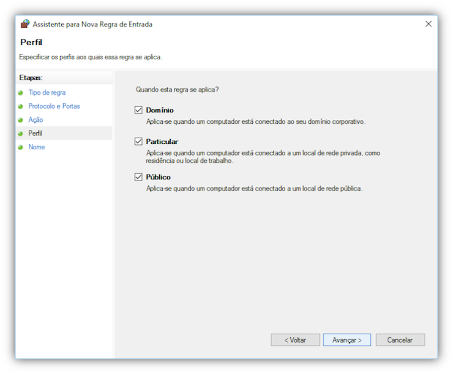

Passo 6. Selecione os tipos de conexões para liberar a porta e avance novamente;

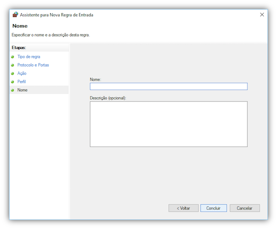

Passo 7. Por fim, digite um nome e descrição (opcional) para a nova regra e clique em Concluir para encerrar o assistente. Ex: Archicad ou BIMcloud
