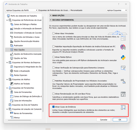

Acabei de instalar a versão 27 do ArchiCAD e não encontrei nada sobre a paleta de "Guia de Distância".
Alguém sabe se essa nova ferramenta ainda será lançada em uma atualização futura ou se há alguma forma de ativá-la?

Eu baixei a versão final do Archicad 27 agora, e realmente não veio habilitada por padrão. Isso pq no momento esta como ferramenta experimental.
Para habilita-la vá em: opções > ambiente de trabalho > mais opções. E ative dentro do menu recursos experimentais

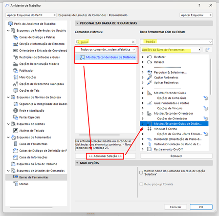

E para adicionar o atalho q no caso vc já conseguiu, mas caso outra pessoa tb precise, vá em: opções > ambiente de trabalho > barra de ferramentas

Pra mim não estava aparecendo, consegui acrescentar pelo gerenciador de barra de ferramentas, mas ainda assim não fica disponível e não consigo clicar. Baixei e instalei o ArchiCAD no link oficial da Graphisoft hoje mesmo.
Era exatamente isso! Não sabia da opção de ativar ou desativar os recursos experimentais. Já estou começando a usar. Muito obrigado!
