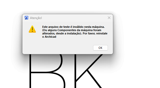

Mensagem de incompatibilidade
Rafaella
Recém-chegado(a)
Bom dia
Estou usando a versão de teste do ArchiCad e ainda tenho alguns dias disponíveis, no entanto apareceu essa mensagem e agora nao consigo abrir mais nada, nem o próprio programa.

Olá, @Rafaella
Obrigada por compartilhar sua dúvida na Graphisoft Community!
Primeiramente, você pode tentar Desinstalar e Instalar o Archicad, como a janela de diálogo está orientando.
O Archicad salva os arquivos de "Preferências" e "Ambiente de Trabalho" para garantir que você encontre seu próprio ambiente personalizado na próxima vez que iniciar o Archicad. Em casos raros, esses arquivos podem ser corrompidos, impedindo que o Archicad seja iniciado ou possivelmente causando travamentos. Caso o processo anterior não resolva, esse pode ser o seu problema. Para resolver, você pode tentar excluir esses arquivos fazendo uma limpeza de dados locais. Saiba como fazer a limpeza de dados locais nesse artigo.
Espero ter ajudado.
