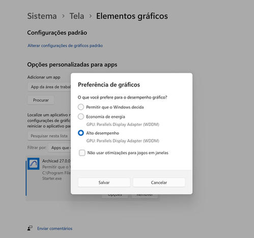

No Archicad 27, esse problema acontece em um novo arquivo ou apenas em projetos existentes? Caso seja em projetos existentes, você pode tentar melhorar o desempenho do Archicad indo em Iniciar e digitando "Configurações de elementos gráficos". Nas configurações do sistema clique em "Adicionar um app" procure o arquivo executável do Archicad. Depois de adicionar o Archicad, você pode mudar a preferência de gráficos para "Alto desempenho".
