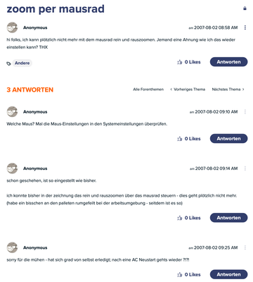

Ich, bzw. wir im Team haben ab zu das Problem, dass bei der Maus der Zoom einfach so nicht mehr funktioniert!
Wenn ich das Mausrad bewegen, blinkt das Bild an und aus.....
So nach gefühlt 10 Minuten geht es einfach so wieder.......
Habe mal gesucht, und das Problem war schon im Jahre 2007 vorhanden..... und wir haben aktuell das Jahr 2025..........

Was meinst mit "das Bild blinkt"? Das ganze Monitorbild oder nur Zeichenbereich?
Wenn ich das Rad von der Maus benutze zum zoomen blinkt beim jedem Schritt vom Zoom, egal rein- oder rauszoomen, der Bildschirm kurz auf, resp. verschwindet alles ganz kurz und ist nachher alles wieder da.
