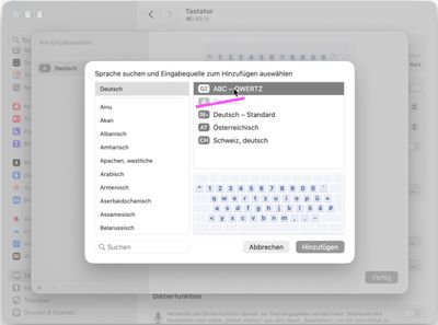

unter macOS 27 Golden Gate treten bei uns in Archicad (reproduzierbar in Version 27, 29 sowie 30 Beta) folgende SMB-Fehler auf:
Zeichnungs-Werkzeug (externe Referenzen wie DWG/PDF): Liegen verknüpfte Ordner auf einem SMB-Share und enthalten Umlaute oder Sonderzeichen im Pfad, bricht der Vorgang mit der Fehlermeldung „Passwort falsch“ ab. Die Zeichnung kann nicht platziert werden.
Publisher: Beim Publizieren direkt auf SMB-Netzwerkpfade mit Umlauten werden lediglich leere, nicht lesbare PDF-Dateien erzeugt.
Der Befehl Dazuladen funktioniert als Workaround zwar weiterhin, stellt im Büroalltag jedoch keine praktikable Lösung dar.
Gibt es hierzu bereits bekannte Lösungen oder Leidensgenossen?
Bis zu einem Patch empfehlen wir dringend, mit dem Upgrade auf macOS Golden Gate zu warten.

Iich habe das Problem gelöst:und muss mich selber loben!
Stellt eure Tastatureinstellung in Systemeinstellung bitte von "Deutsch" auf "ABC - QWERTZ" um.
Apple führt die Bezeichnung "Deutsch" nicht in OSX 27 fort...und das führt zum oben genannten Problem.
