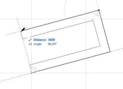

Se você mover o cursor sobre um Ponto de Vínculo e esperar alguns segundos (ou pressionar a tecla "Q"), esse ponto será marcado com um círculo azul. A partir deste círculo, linhas pontilhadas azuis, as chamadas Guias Vinculadas, serão direcionadas em diferentes direções (por exemplo, 45 graus, perpendiculares, etc.). Você pode marcar mais de um ponto, neste caso, você pode encontrar a intersecção das Guias Vinculadas (linhas pontilhadas azuis) saindo desses dois pontos.

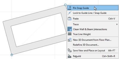

Essas guias são temporárias e desaparecerão automaticamente após você terminar de inserir ou pressionar "Esc". Para remover apenas uma marcação azul, passe o mouse sobre a linha/ponto novamente.
Dica : Você pode usar os Snap Points para medir distâncias. Passe o mouse sobre a referência de snap existente até que ela desapareça ou clique em "Q" e insira os valores no Orientador. A distância no Orientador será medida a partir desse ponto.

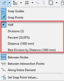

Como posso alterar os intervalos dos Pontos de Vínculo?
  • Clique na seta preta ao lado do botão Guias Vinculadas e Pontos;
  • Aqui você pode escolher entre as diferentes opções, clicando nela;
  • Você pode escolher apenas uma opção.
Meio: Divide uma aresta em duas partes iguais;
Divisões : Divide uma aresta no número definido de segmentos;
Porcentagem: Divide uma aresta em duas partes de acordo com a porcentagem definida, começando na extremidade mais próxima do cursor;
Percentagem: Funciona como "Porcentagem", apenas os Pontos de Vínculo se repetem automaticamente na distância especificada;
Melhor Divisão por Distância: Os Pontos de Vínculo dividirão a aresta em partes iguais com comprimento o mais próximo possível da distância definida aqui.

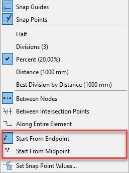

Para as opções Percentagem e Distância, você pode selecionar se os Pontos de Vínculo devem ficar em relação ao ponto-médio ou ao ponto-final.

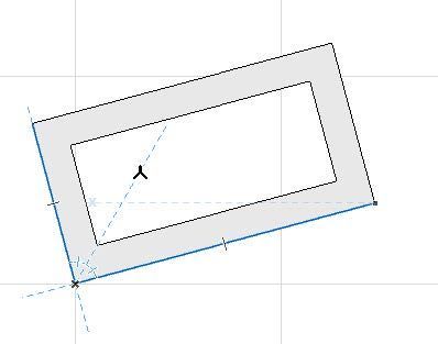

Ao passar o mouse sobre uma linha existente, ela fica azul e as guias de ajuste paralelas e ortogonais correspondentes aparecem.
Se duas linhas forem escolhidas como Guias Vinculadas, a linha que divide o ângulo também aparece como uma Guia Vinculada.

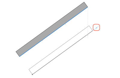

Se você quiser desenhar, por exemplo. uma parede paralela a outra diferente, basta marcar a borda da existente passando o cursor sobre esse elemento. Após colocar o primeiro nó da parede, aparecerá o Guia de Encaixe com um sinal de paralelo. Você só precisa seguir essa linha e finalizar a entrada com um clique.
