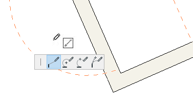

Para criar um segmento, clique com o botão direito em qualquer guia Linha guia ou clique no menu pop-up Linhas guia na barra de ferramentas padrão. selecione "Criar Segmento de Linha Guia".
Uma Paleta de Contexto é exibida. Selecione a opção de segmento de linha e desenhe a Linha Guia ou o Círculo/Arco Guia.

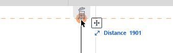

Existem diferentes opções para remover Linhas Guia existentes. Por exemplo, você pode clicar na alça laranja para arrastar a Linha Guia até a lata de lixo mais próxima.

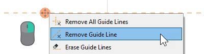

A segunda opção é clicar com o botão direito em uma das Linhas Guia e selecionar "Remover Linha Guia".
Outra alternativa é pressionar a tecla "Esc" enquanto o cursor estiver no ponto laranja. Para remover todas as Linhas Guia ao mesmo tempo, use o comando “Remover todas as Linhas Guia” no menu que aparece quando você clica com o botão direito ou na Barra de Ferramentas. Para remover várias Linhas Guia, use o comando "Apagar Linhas Guia".
Ao fazer isso, o formato do cursor se transforma em uma borracha. Agora clique e arraste o cursor para apagar as Linhas Guia.
